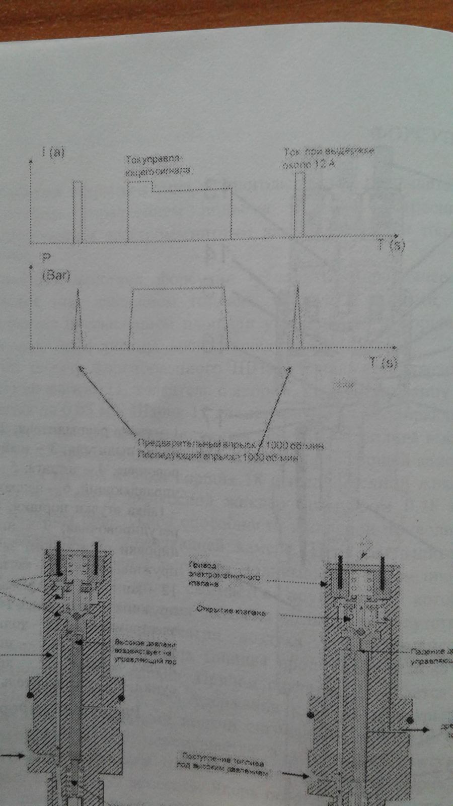

  6. На сигнал форсунки похоже то, что на графике маленькое, 2 шт. как раз по средине больших всплесков. Надо график растянуть, тогда будет видно.
  7. Ну интернет бы полистал. Leak test – Тест утечки, проверка гидроплотности. VL - Режим максимальной производительности (максимальная нагрузка на двигатель) EM - Режим средних нагрузок LL - Холостой ход (минимальные подачи) VE - Объем эмиссии. Предварительный впрыск. Сказал бы кто???? откуда????? Типа "профиль заполни".

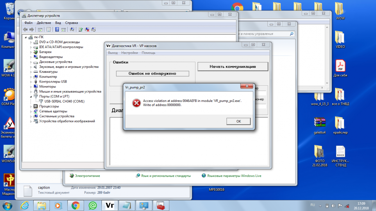

  10. Сегодня подключился. Все нормально работает. Насос диагностировал. Включал, выключал несколько раз. Ошибок никаких нет. Дело в чем было.......... Звонит клиент, завел, прогрел, собрался ехать .......сам заглох. Ниссан Патрол, ZD30, Он снимает насос и ко мне. Вот я и "замудрился" с диагностикой на столе. Мозги с насоса снял, а под ними в корыте кусок резины лежит, завтра раскидаю насос, может еще найду.
  11. Сегодня пробовал. Зацепился к насосу. Шнурок ваговский. Несколько раз пытался подключится. Вылазят такие окна. Фото "скрин" это когда выбираем: помощь - подключение. Фото "скрин 2" это когда : начать коммуникацию. Менял порты. Один раз, не знаю как и почему, вылезло другое окно программы, там была кнопка "подключение(подключиться) к блоку" нажимаю. Хоп....... считались данные с насоса. ID, номер...... ошибок нет. И на этом все больше такого окна не было и подключится больше не смог. В чем причина? В насосе? в шнурке? ваг, а не чистый к-лайник? Или винда 64 бит? Если нуден чистый к-лайник, то мастер - китовский? Там до 30 Вольт.
  12. Спасибо! Дружище!!!! Завтра приеду в цех, буду цепляться.
  13. Порт выбран правильно. Прогу скачивал на русском, но там все по англ. Если есть возможность, скинте сюда скрин проги подключенной к насосу.
  14. Привет Друзья! Нужен совет. Скачал прогу с первой страницы, что то русского языка нет???? Пытался подключился на столе ваговским к-лайником. Ни чего не вышло. Там в проге, при настройке адаптера какие позиции выбирать??? Подскажите пожалуйста, кто знает. Или может у кого прога есть на русском??
