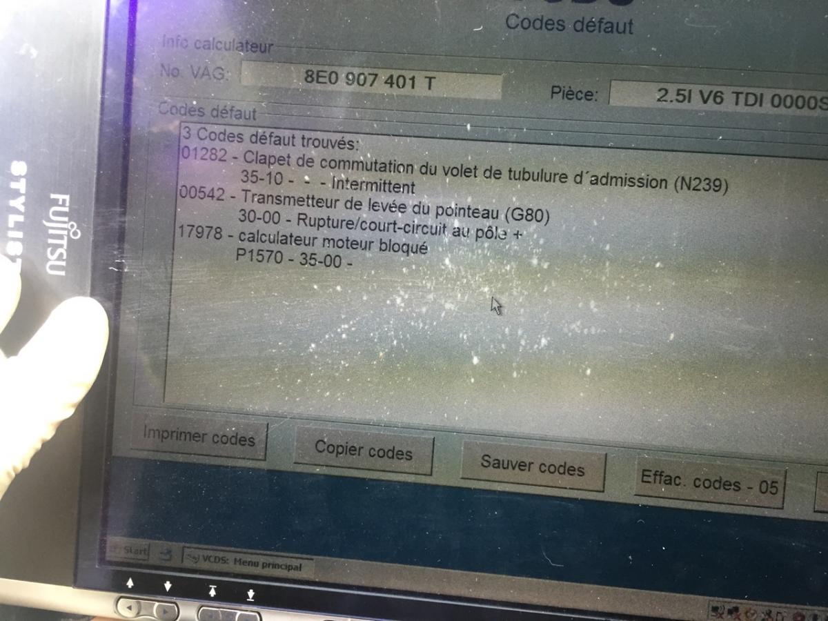

  16. извините что поздно отвечаю машина 60 км от меня приходится ехать после работы Вот сегодня пробовал снова и сделал фото ошибок в моторнике
  17. The NEW Injection Pump is installed in the car. Battery voltage at least 12.5 V. Make sure to have the Immobilizer PIN, for the Engine Control Unit (ECU). [select] [01 - Engine] [Login - 11] 4-digit PIN The PIN needs to be entered as 5-digit number. For example, if your PIN is 1234, enter 01234. [Do it!] [Adaptation - 10] Enter 050 in "Channel Number". [Read] 4-digit PIN The PIN needs to be entered as 5-digit number. For example, if your PIN is 1234, enter 01234. [save] [Done, Go Back] [Close Controller, Go Back - 06] Switch OFF the ignition and let the car sit for ~1 minute, then switch ON the ignition again. Start the Engine to verify the adaptation was successful все делаю как по инструкции но не получается, 50 канале моторника ввожу пин пишет (not ok) пин из моторника вытянул правильный потомучто ( login 11) pin принимает. на французском форуме подсказали что логины разные в приборке и в моторнике,вот и зашел полный тупик. Ребята подскажите пожалуста если кто сталкивался что не так делаю ? Спасибо всем откликнувшимся да забыл сказать извините помпа не новая а с разборки может па этоmy нее получается ?
