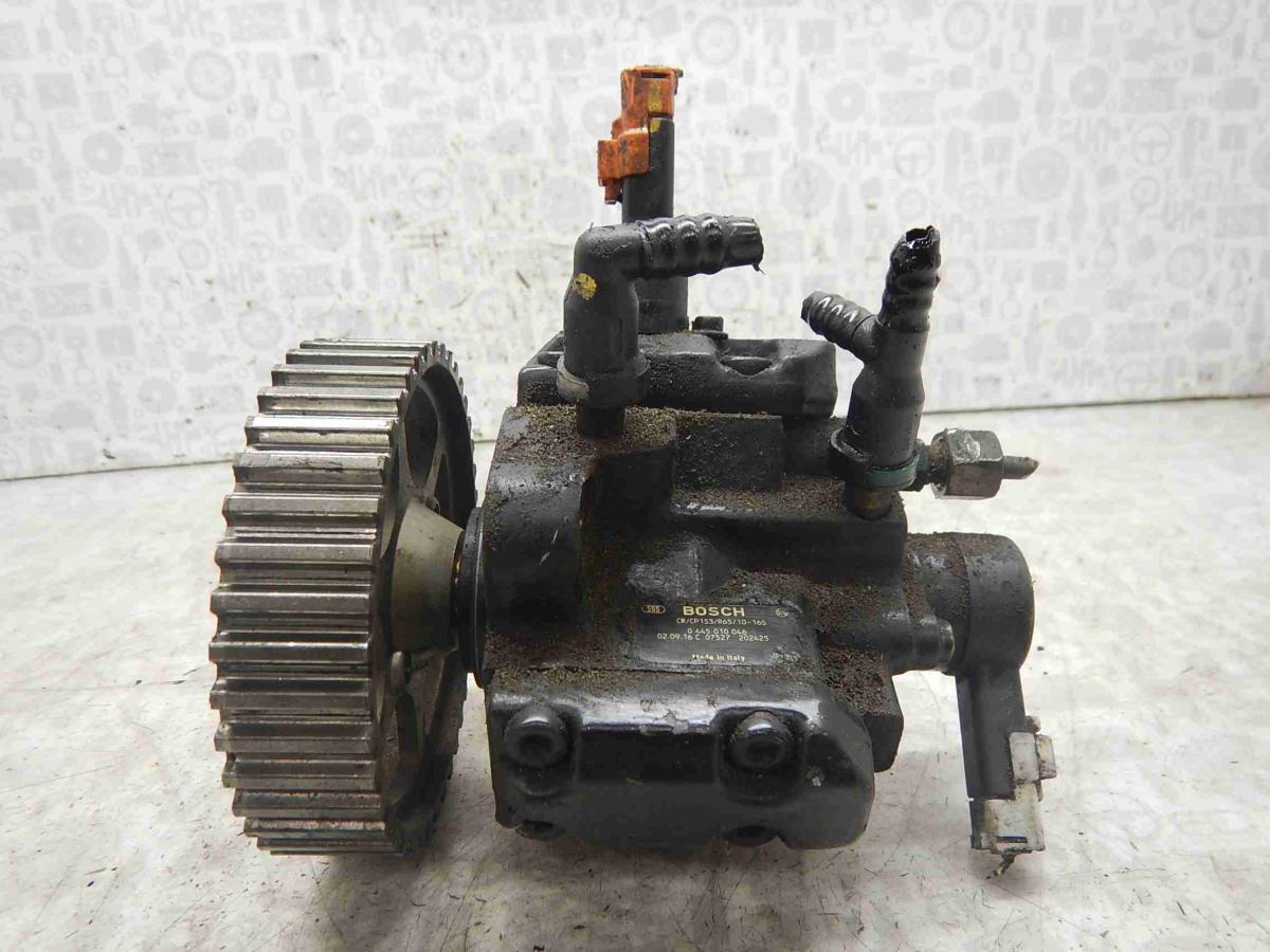

  8. Всех с Новым годом!!! 31-го, привезли ТНВД , с разборки. Сегодня поставил - и понял что с ТНВД, как и с РДТ, лоханулся ( зря потратился). Прошу прощения у тех, кто сказал что надо померить давление на входе в ТНВД, сейчас понял, что хороший напор, это не значит давление. Виной оказался клапан в фильтре, он пропускал в обе стороны и попросту выравнивал давление на входе и выходе с ТНВД и дроссельный клапан в насос не открывался. Урок получился хороший, хоть и дороговатый. СПАСИБО всем!!!
  9. Вчера , на всякий случай, ещё раз попробовал заглушить форсунки - нет изменений. Как бы оно понятно что ТНВД не нагоняет,( тем более держал обратку, правда пальцем, но не вытекало.) Непонятным осталось , почему с обратки стравливается горючка, или есть канал обхода РДТ, или что? Ведь поменял 3 регулятора, 1 б\у и 2 новых, раз должны они держать до 50атм., не должно бы появляться топливо со слива? Ладно, мужики, писать больше пока не буду, попробую с разборки ТНВД взять. Будут результаты отпишусь. Огромное всем спасибо!

  14. Вот такой сигнал РДТ, фишка снята. снимки положил в архив, т.к по другому не грузится. ТНВД: BOSCH CR\CP1S3\R65|10-165 0 445 010 146. Прошу прощения за синхру, во время прокрутки появляется "ДА". Давление сейчас 16-24, пробовал зажимать обратку, выше не поднялось. осц.rar

  20. только что мне это даст? Эбу не будет видеть давление - впрыска не будет. я тоже не буду знать какая давка - мех манометра нет., да и зачем мне это ? раз уже выяснил что в обратку стравливает топливо. обойти канал слива, механически, почти невозможно, значит что то с управлением РДТ
