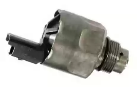

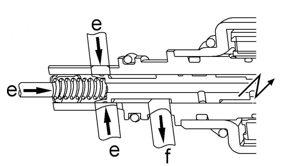

  4. VCV и PCV VCV - Дозировочный блок, регулятор давления, дозирования, объема, наполнения, регулировки подачи топлива, управления всасыванием топлива - называют по разному - находится сверху ТНВД и крепится на два болта. Производители и их номера: Meat&Doria - Код товара: 9124; Siemens для ТНВД Common Rail Siemens VDO - код товара: X39-800-300-018Z. ТНВД PCR 2.3 DW10BTED в автомобилях: Citroen C4 Citroen C5 Citroen C8 Citroen Picasso Ford C-Max Ford Galaxy Ford Mondeo Ford S-Max Peugeot 307 Peugeot 407 Peugeot 607 Peugeot 807 Volvo C30 Volvo S40 VolvoV50 VCV управляет количеством топлива, которое попадает из контура низкого давления в насос выс. давления. Клапан имеет три входных канала (на рисунке под буквой е) и два выходных (на рисунке под буквой f). В нерабочем состоянии клапан является нормально закрытым — его поршень под воздействием усилия пружины перекрывает поступление топлива с входных каналов на выходные. Когда ЭБУ начинает регулировать поток, подавая ШИМ-сигнал на катушку клапана, электромагнит приводит в действие магнитный сердечник, толкая поршень вперед и прижимая возвратную пружину на конце поршня. При этом канал для подачи топлива в контур высокого давления открывается. Чем больше потребность в топливе, тем больше скважность сигнала и выше частота возвратно-поступательных движений поршня клапана. Работа системы: VCV в зависимости от давления в топливном коллекторе регулирует количество топлива, подводимого в нагнетательную камеру насоса высокого давления в соответствии с потребностью в топливе. Благодаря этому минимизируется количество топлива, отводимого обратно в топливный бак. ПРИМЕЧАНИЕ: VCV функционирует вместе с датчиком давления топлива (на топливном коллекторе) в замкнутом контуре регулирования. Примечание: В обесточенном состоянии VCV полностью открыт и топливо поступает только к смазывающему клапану. VCV управляется сигналами PWM (широтно-импульсная модуляция) от PCM. Вид PWM определяют следующие факторы: •запрос давления топлива, •частоты вращения коленчатого вала двигателя. Обычный ZME(VCV) работает следующим образом. Для увеличения пропускной способности с соленоида снимается напряжение (уменьшается продолжительность сигнала) т.е. при обесточенном клапане будет максимальное наполнение надплунжерного пространства=максимальная производительность насоса=макс давление. Инверт VCV работает в обратную строну, т.е. при снятии с него напряжения клапан закроет канал наполнения. Нет наполнения, нет производительности и давления. А затем что это существенно дешевле в изготовлении. Проще перекрывать поток при давлении в 6МПа (максимальное давление, создаваемое подкачивающим насосом) чем как-то управлять потоком при давлении в 200МПа. PCV – клапан (регулятор) давления топлива находится снизу ТНВД и вкручивается. Производители и их номера: Meat&Doria - Код товара: 9122; Siemens для ТНВД Common Rail Siemens VDO - код товара: X39800300005Z Давление подачи ТНВД в рампу управляется PCV, путем слива лишнего топлива в магистраль обратки. На рисунке под буквой g показано питающее отверстия клапана, а под буквой h – выпускные отверстия подачи топлива в рампу Изначально входное отверстие перекрыто штоком клапана с шариком на конце под действием пружины. Когда давление топлива на входе превышает 50 бар (усилие пружины), то клапан открывается, и сливает лишнее топливо в обратку. При подаче ШИМ-сигнала с ЭБУ шток клапана перекрывает входное отверстие, в результате чего давление в рампе повышается. PCV не управляется (A) Шаровой клапан (3) будет работать только за счет силы, прикладываемой к нему пружиной (4). Таким образом, PCV считается открытым. PCV под управлением (B) Ток, проходящий через электромагнитный клапан (6), тянет шток (7) вниз. Это, в свою очередь, передает магнитную силу через шток к шаровому клапану (3). Тяговое усилие штока и давление, воздействующее на шаровой клапан, пропорционал расходу клапана (9). В принципе, для проверки на стенде можно попробовать установить заглушки. Вместо VCV проходную (глушим только выход топлива наружу) вместо DRV(PCV) глухую (максимальное давление) Не забываем, что при этом магистраль стенда должна быть оборудована механическим ограничителем давления. После замены клапана регулировки давления и датчика давления в рампе должна быть понятна очевидная вещь: Скачки давления вверх от номинала неисп-ть чисто электронная. Скачки давления вниз от номинала - проверке подлежали бы еще и насос, и форсунки. После замены мозгов столь же очевидной становится неисправность только внешних цепей. После прокладки соплей по управлению под подозрением остаются исключит. цепи массы. Что касается VCV то он в этом насосе замыкающий по значимости, главное, чтоб открывался. Немного теории: эти два клапана работают наоборот. При запуске оба приоткрываются, затем PCV закрывается. На ХХ давление в рампе поддерживает только VCV. Если фишки перепутаны, то после запуска закрывается VCV и мотор глохнет. Попросите назвать давление топлива на стартерном пуске (когда машина не заводится) Пусть посмотрят и скажут сколько качает тнвд, и причина станет более понятна, если набираются положенные 30-40 мега Паскалей, то про топливную и пузыри в ней можно забыть.

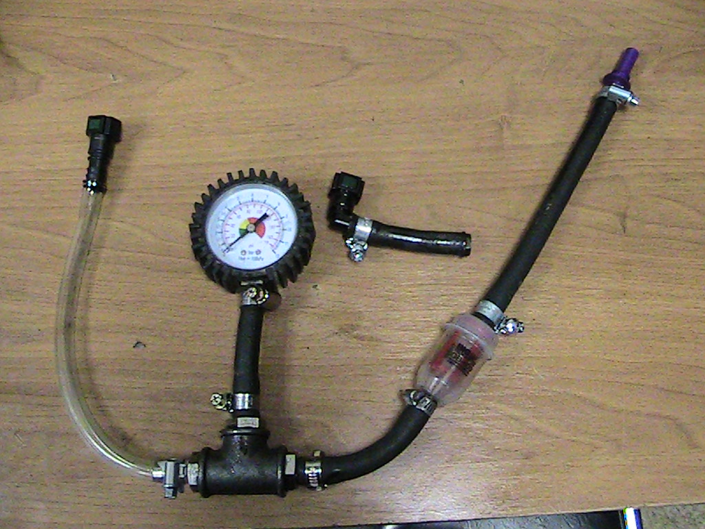

  5. Последний тест ТНВД и приспособы сделанные по совету Олега Мастера.
  6. Спасибо за ответ. Может не правильно выразился. Повторюсь: "Заткнул PCV пятаком, заглушил обратку в бак, прокачиваю грушей, через фильтр, соляру в ТНВД,, на 2,5 бар. Кручу стартером двигатель - насос крутится от РВ - из него льется соляра толщиной в 5 мм."
  7. Заткнул PCV пятаком, заглушил обратку в бак, прокачиваю грушей, через фильтр, соляру в ТНВД,, на 2,5 бар? срабатывает перепускной клапан(ограничитель давления) в ТННД, струя из ТНВД на рампу постоянная,толщиной 5 мм. Кручу стартером - ноль целых хрен десятых... ???
  8. Подкачивающий - груша и на ТНВД. Завтра буду крутить манометр. Тест, на стенде, смотрел сам. Да, "голодание" стенд не покажет. На нижний штуцер вкручивается датчик высокого давления. Буду проверять давление по низкому к ТНВД. Спасибо.

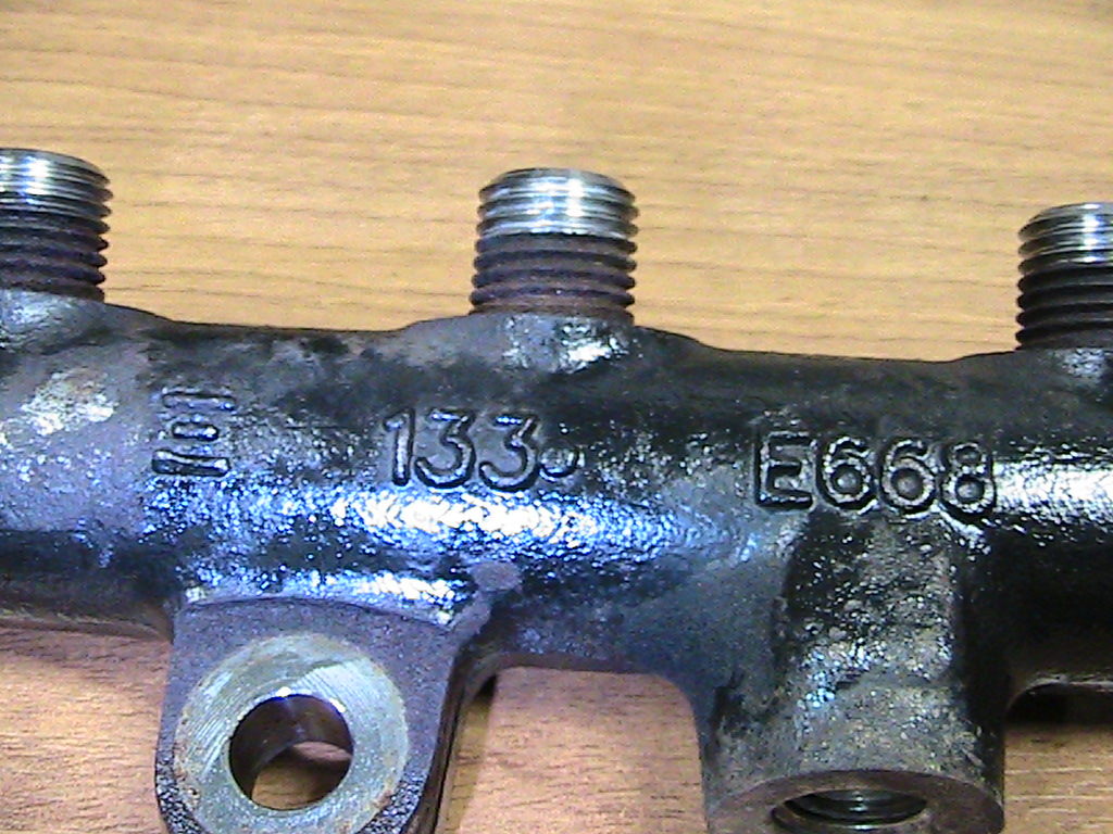

  9. Электрик снова все перепроверил. Свозил, опять ТНВД на проверку - на 150 оборотах давит 1200 Bar. Ставлю на двигатель - давление в рампе выше 150 Bar не поднимает. Поставил заглушки между трубками и форсунками - давление тоже самое.
