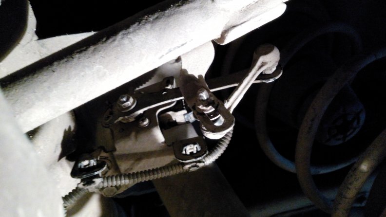

  16. Машину сделал. На предыдущим СТО не правильно установили на задний правый датчик рычаг который прикручен к оси датчика гайкой на 10. Вызвал 570-й, снял данные при разных положения кузова, а дальше уже дело техники.
  17. Здравствуйте, привезли этот авто с задранным задом. Машина была на другом СТО не смогли сделать. Ошибок нет,начал проверять датчики высоты на заднем левом на сигнальном проводе постоянный минус. Проводка целая а вот в блоке управления по этому каналу пробило диод шотки. Диод заменил, проверил датчик осцилографом, сигнал сильно "шумел" бывало обрывался. Датчик заменили. Остальные датчики в норме. Завел машину система не работает не опускает не подымает, течстримом выравнял машину потом попробовал поднять клавишей она поднялась но не опускается, опять течстримом опустил в самое низкое положение клавишей поднял в нормально а опустить уже не может. Выравнял, отправил покататься приехали с поднятой правой стороной, опять выравнял уехали, приехали с поднятым задом. Выставил в normal еще раз замерил напряжение на сигнальных, везде почти норма 2.4, 2.5 в. В настройках течстрима customize есть раздел height offset выставить высоту. Как ей пользоваться? Понял, что нужно вписать высоту ту что на сканере и ту что в мануале и она откалибрует высоту кузова, правильно? В мануале не нашел какую высоту должны показывать датчики в разных положениях кузова, только напряжение. Какие данные сканера брать вписывать когда выставляешь высоту height adjust или height control sensor? Кто имеет опыт настройки AHC на 570-м помогите. LX570.rar
