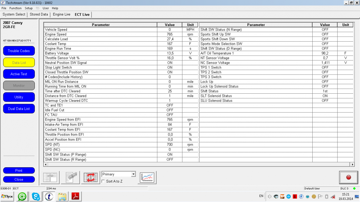

  14. Здравствуйте. Неисправность на этой машине меня удивила. Руль крутиться очень легко, такое ощущение будто отсоединили кардан к рейке. Ошибки: С1208-Steering Position Sensor Output Signal C1241- LOW BATTERY POSITION VOLTAGE OR ABNORMALLY HIGH BATTERY POSITIVE VOLTAGE . По текущим данным сигнал от датчика положения присутствует. Зажигание выключаешь, усилитель перестает работать, руль тугой. Машина приедет через 2 дня. Почему такой легкий руль? Может кто встречал такую неисправность?
  15. Мне посоветовали посмотреть дату коробки, я сказал что там смотреть нечего, ну и что бы не быть голословным привел пример по камри. На камри по коробке есть у сиенны нет. Сиенна идентична 330-му у них двигатель и коробка одинаковы. Сиенна моя. А 330 отца. Вот такая картина . Все равно по 330-му нет решения.

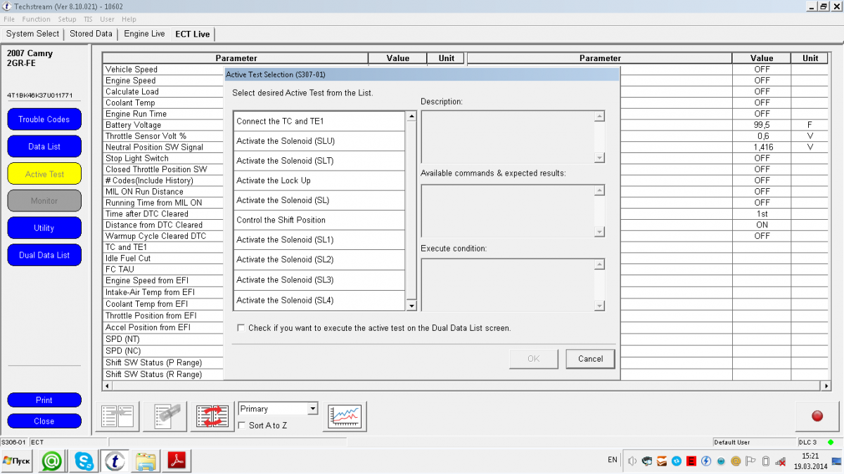

  19. Здравствуйте, проблема вот в чем. При наборе скорости, переключения четкие без нареканий, притормаживая до 20-15 км/ч. нажимая на газ обороты подымаются скорость(думаю 2-я) не включается. Через несколько секунд скорость включилась, если сбрасываешь до 10 км/ч. все нормально, но это уже наверно 1-я скорость. Масло менял фильтр тоже да и проблема была до замены масла, на данный момент цвет и запах масла в норме. Из диагностики имею Течстрим. Ошибок нет. Подскажите куда смотреть?
