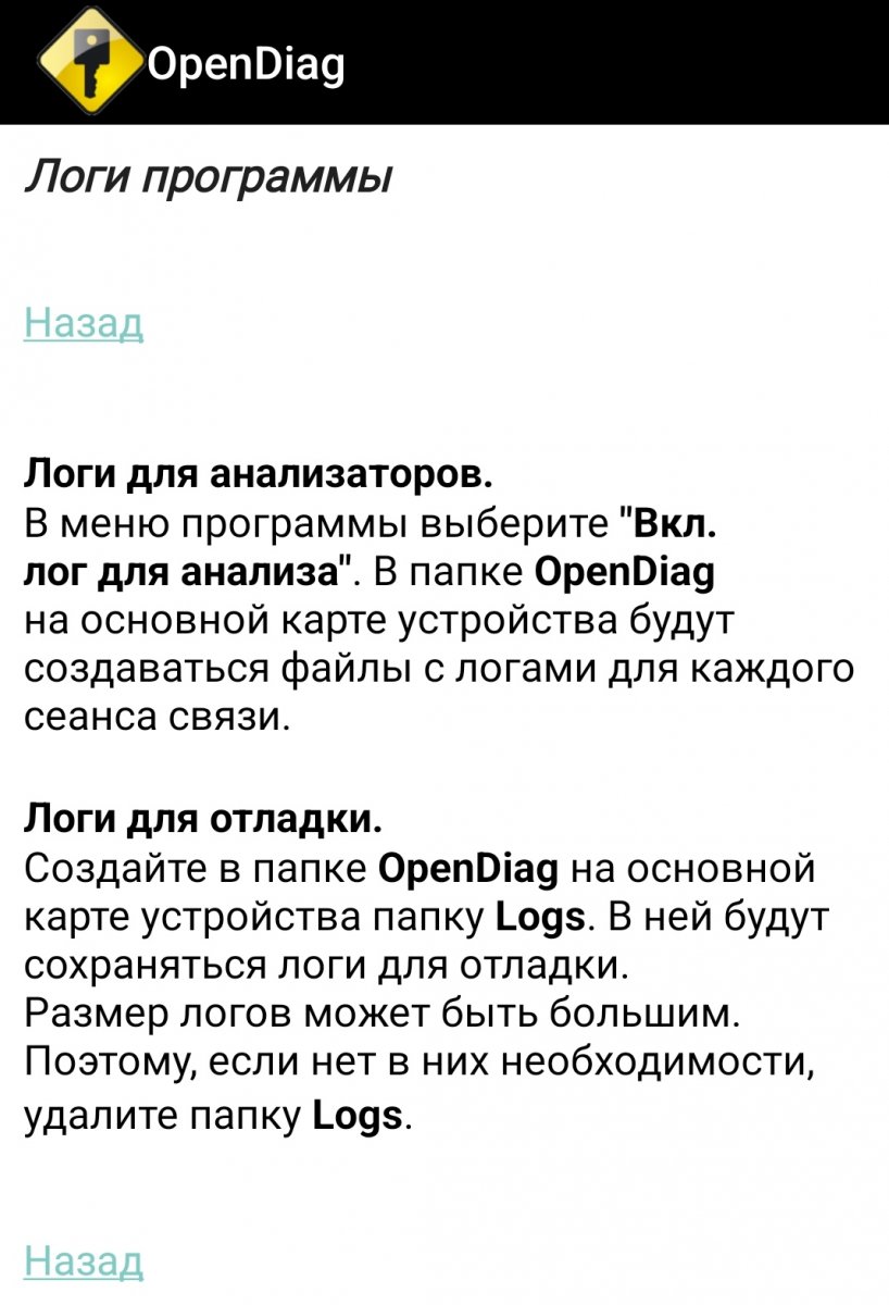

  20. test10 uazpatriot2017 подушки не поймал в автомате OpenDiag-log-2.15.14.test10.zip
  21. э! галок не было. странно, впервые такое. в эти опции давно не лазит, по дефолту работало. завтра на авто проверю
  22. работает, но не открываются миниграфики
