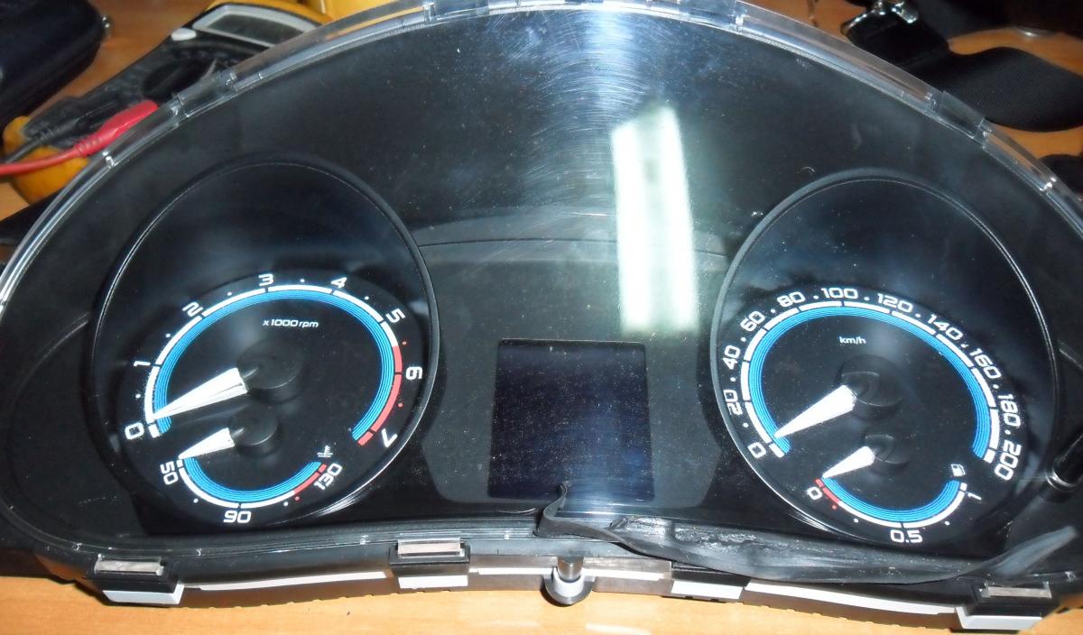

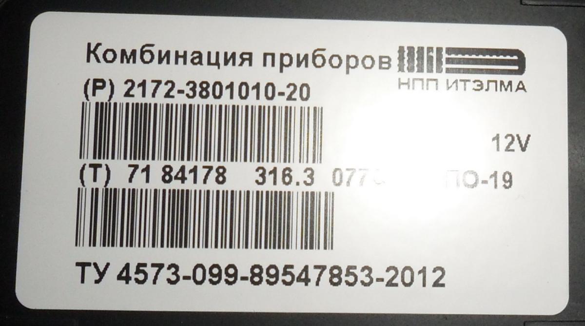

  22. Доброго времени суток! Сейчас только приезжала приора с интересным щитом. Ителма 2172-3801010-20 Скоро наверное такие пойдут мотать. Внутри как полагаю мотя, MC9S12HY64, как на грантах. Кто делал такую, пробег там же где и раньше? БДМ на них открыт?
