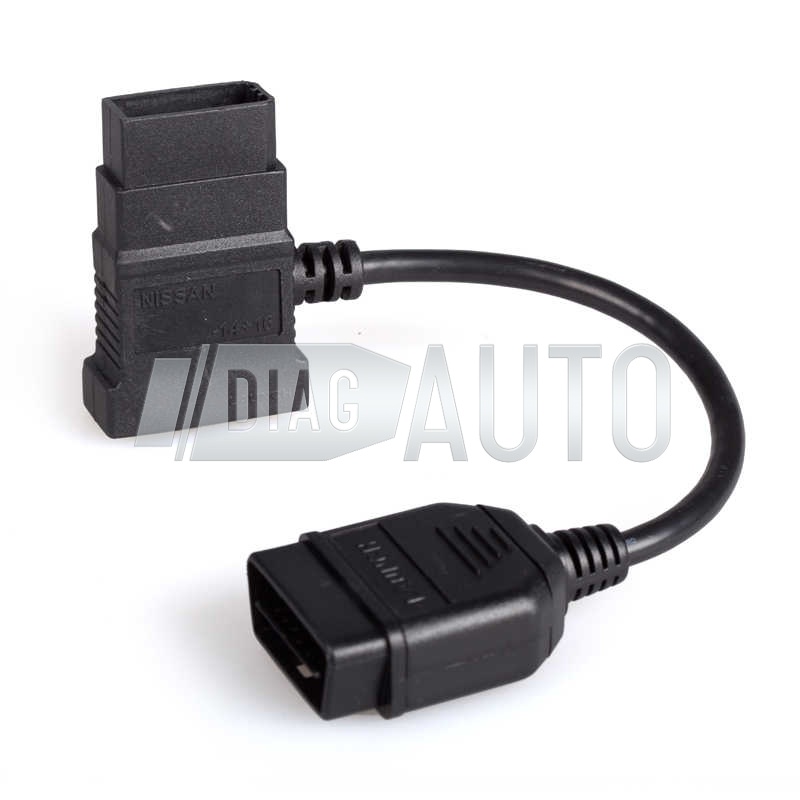

  9. Говорят еще Ниссаны надо смотреть только специальным ODB2-адаптером.
