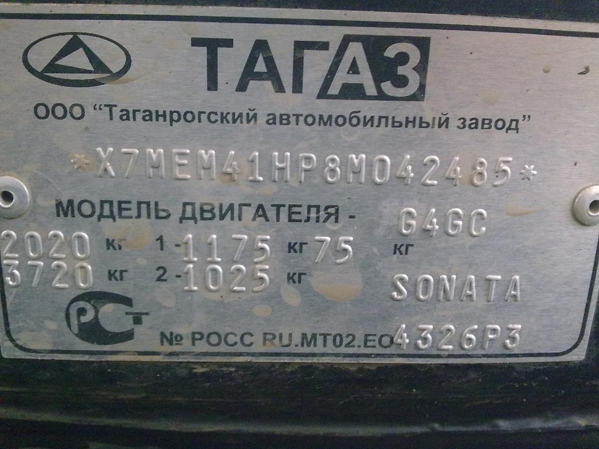

  4. Парни-нарисовалась такая же проблема.Не могу прописать ключи на Hyundai Sonata EF 2007г.пин есть.3 ключа-2 черных с(М) и черный c(S).Иммо все блокировал-сканер не видел прокрутки и впрыска не было.Вытянули пин с дампа и все ключи стер для переобучения.Сейчас прокрутку видит-впрыск есть,но искра пропадает.Вобщем нужно прописать ключи.Пробовал скандоком и MVP.В иммо 0 ключей.Накачка на антене есть.Подталкните в нужном направлении?
  5. Добрый вечер коллеги!Нужна помощь-пин помогите с вина вытянуть.Хундай Соната-2007г вин на снимке.

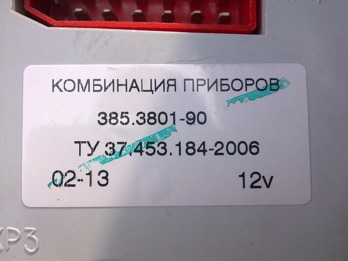

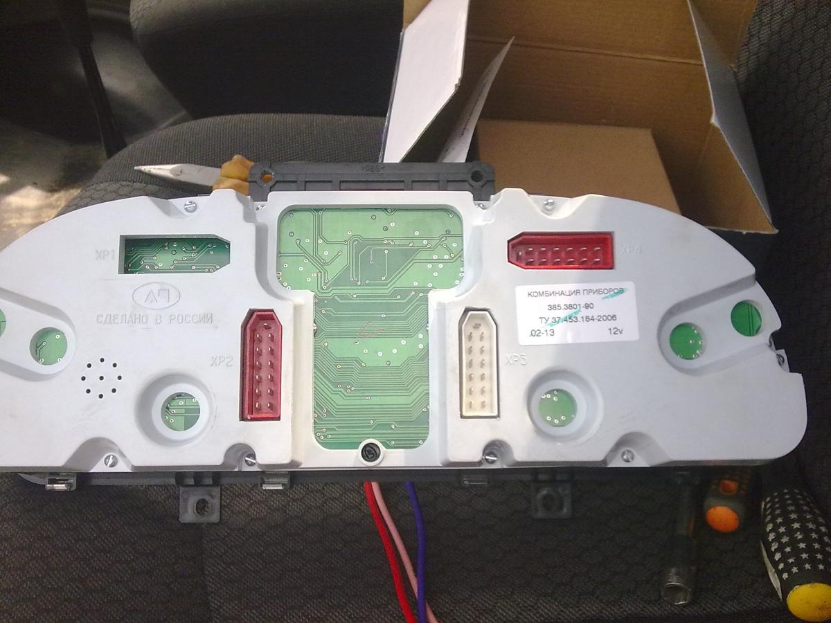

  16. Если иммо в панели то так и будет.Сними панель и пропаяй разьем.Возможно все обойдеться только этим.

  21. А может лучше сначала прозвонить Кан от моторного до приборки!Чем с трудного начинать.А скорее всего сними приборку и пропаяй разъем.От времени трещины образуются.
