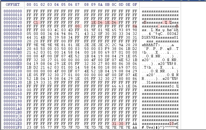

  4. Я не совсем понимаю - что вы подразумеваете под словами "индексы". Я потер области креш и ошибок, ваш дамп, если что, не совсем корректно прочитан, область эпром заканчивается адресом 1F0, то, что вы зацепили ниже - это уже флеш, ее трогать и корректировать не надо. Я прислал откорректированную только область эпром, чтобы не пудрить себе и вам мозги. Уточните - чем вы читаете и пишете и какая микруха стоит в блоке. А в вашем варианте очистки по вышеназванным областям остался какой-то недотертый мусор, вот и причина ошибки дефекта блока.
  5. Учитывая, что с вашим чищенным дампом выскакивает ошибка контроллера, а с моим - нет - вывод напрашивается сам собой :) 00588 Рулевой айрбег 00589 Пассажирский айрбег 01317 отсутствие щитка. Вставь щиток, повесь два резюка или айрбеги, сотри ошибки и все погаснет.
