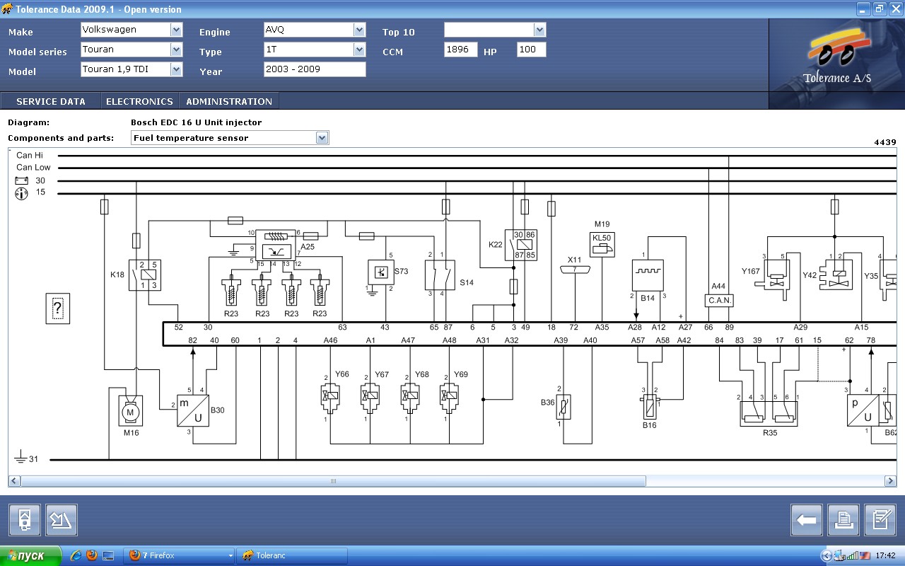

  10. Не в реле точно. Посмотри по схеме - оно "питает" не только лягуху, а еще и кучу всего, в том числе и блок управления двигателем. Поэтому и пропадает ошибка и не заводится - ты же ECU обесточил. Мож где-то провод отгнил, идущий от реле через предохранитель к лягушке. Кинь напрямую туда на вход лягухи 12 вольт от реле. Ты вроде писал, что при включенном зажигании там нет на входе 12.
  11. Эти две ноги для внутрисхемки не используются. И питалово (VCC)тоже не используется - подрубай к щитку штатное питание. Соединение понял правильно
  12. Стандартный глюк Тоёт при просадке батареи. Правильно написали выше - перемычка в разъем, зажигание включаешь и куришь пол часа. Лампочки мотора, АБС и айрбега при этом моргают.
  13. Если мерял при включенном зажигании и на 2 нет 12 вольт - смотри предохранитель, там по цепи нарисован. Или релюха К22. Хотя релюха врят ли.. Она системная - при ее неисправности по идее заводится не должна. Ищи дохлый FUSE.
  14. Случаем не после просадки батареи это произошло?
  15. Если при включенном зажигании при отпущенном тормозе на контакте 3 есть 12 вольт, а на 4 - нету, а при нажатом тормозе - наоборот 3 - нет,а 4 - 12 вольт - лягуха в порядке. (ноги по схеме) Или меряй прямо на ногах ECU - сразу исключишь неисправность в проводах между лягухой и блоком. Ноги на блоке - 65 и 87.
  16. Был такой прикол... В Альмере 2000 года.. После замены мотора, что-то такое натворили - я сам не понял. Вроде сразу завелась со слов механика, потом кончился бензин и усе.. Залили "палево" - ни в какую. Я подрубаю диагнозу - вернее сам разъем Ниссановский от Лаунча - хлоп - завелось.. Снимаю - мертвая. И ключ мигает. Я в непонятках.. Прозвонил саму фишку - в Ниссановском разъеме замкнуты между собой две массы ОБД. Тупо замкнул массы - завелось.. Так и оставил. Все работает отлично. Может при сборке массу какую забыли прикрутить.. Я не нашел. Странно только, что сначала заводилась.
  17. Да, так и есть.. Ошибся немного выше. На схеме позиционное обозначение - S14. На 1 и 2 контакте пр включенном зажигании должно быть 12 вольт
  18. Если горит постоянно - стопроцентно сломан или неправильно установлен. Там внутри две группы контактов. Обе замыкаются при нажатии. За зажигание стоп сигнала отвечает одна из них, если постоянно горит - постоянно замкнута.
