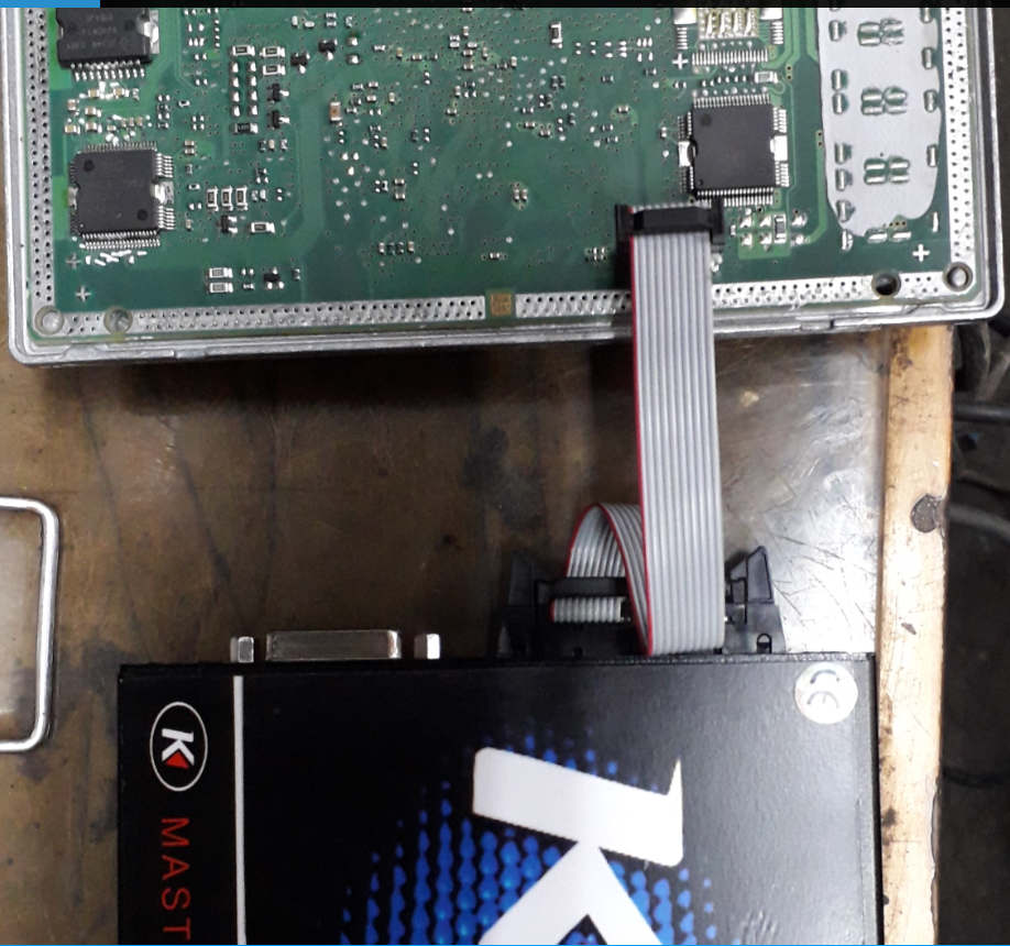

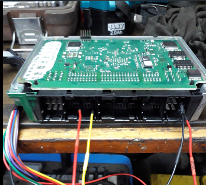

  21. про головки знаю буду столик заказывать, щас вопрос стоит в работоспособности к-тага работает он или нет, китайцам написал те просят этот отправить им и типо вышлют новый, но отправлять точно не буду, вот и решил спросить может я накосячил где , на дб-15 питание замерял поступает при нажатии чтения или записи, Где бы взять правильную распиновку для подключения ме 9.2 бош на столе с помощью дб-15
  22. блин а вот его фото нет, но знаю точно что это блок бош ме 9.2 стоит на бмв е46 с мотором N42B20 у самого такой же на бмв стоит свой я по обд делал спокойно кессом а этот от контрактного мотора остался вот на нем и решил попробовать и не прокатило завтра в боксе буду сфотаю! 3 Series (E46) 318i 2000 16v N42B20 105 143 Petrol 2002 BOSCH ME9.2 257 Bdm(MPC5xx)19 вот выписка из кар листа по кесс 5017 и к таг 7.020 кесс 257 протокол к таг 19
  23. не дает выложит в нормальном качестве фото размер большой вот еще пробовал так через разъем подключения и как по мануалу
