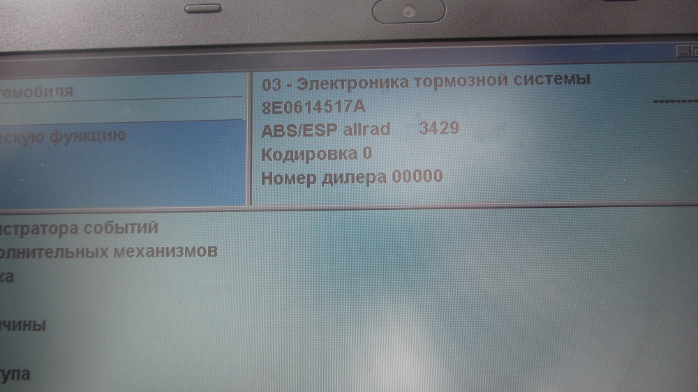

  12. в старом , когда читал VAS-PC, показывала кодировку 0
  13. Доброе время суток. Авто Audi A4 B6 2003 1.8 AMB блок ABS Bosch5.7 265950012, коробка 5HP-19. VIN WAUVC68E94A075339 Родной блок ABS вышел из строя, необходимо заменить. Ставил другой блок(немного отличались цифры), пытался перекодировать, вводил логин 40168, ничего не получалось, затем обратно ставил родной. По таблице рассчитывал логин и кодировку на данный авто – ничего не получилось. После таких манипуляций загорелась ошибка 01044 - Неправильно кодирован блок управления. Данная ошибка начала загораться как на новом блоке, так и на РОДНОМ. Данная ошибка не удаляется. Так же появилась ошибка 00778(датчик угла поворота рулевого колеса). В итоге приобрел другой блок идентичный родному: все равно эти ошибки висят. Пытался и этот перекодировать – безрезультатно. Ткните носом, где я накосячил. По параметрам по датчику угла поворота руля постоянно висит 2.5 градуса
