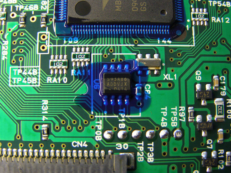

  9. ... когда "снял" микруху не заметил тама никаких отверстий, просто этот клей затек между платой и микрухой и нехотел ее "отдавать"...
  10. Ты пошутил, я тоже посмеялся! Когда делаешь "неизвесную" доску любой ньюанс может стать роковым! Поэтому лишняя осторожность еще никому не мешала!
  11. Странный лак - спиртом смывается, но из-под микрухи не вымыешь ни как... и по этому хрен отпаяешь...
  12. Первый раз разбирал такой геморный щиток, может потому что в первый раз(LC 150?!)... плюс чудный синий герметик, которым микруха "приклеена" к плате! минут 20 пытался отпаять!!!

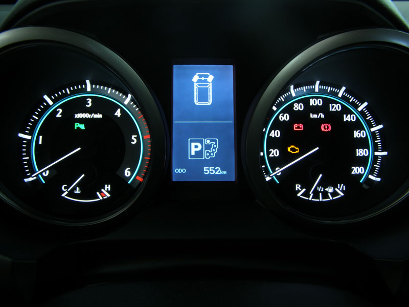

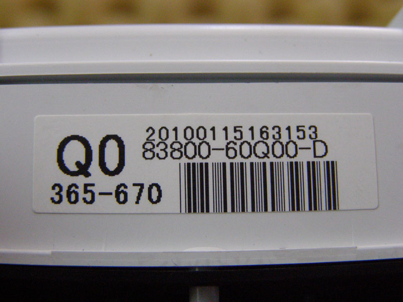

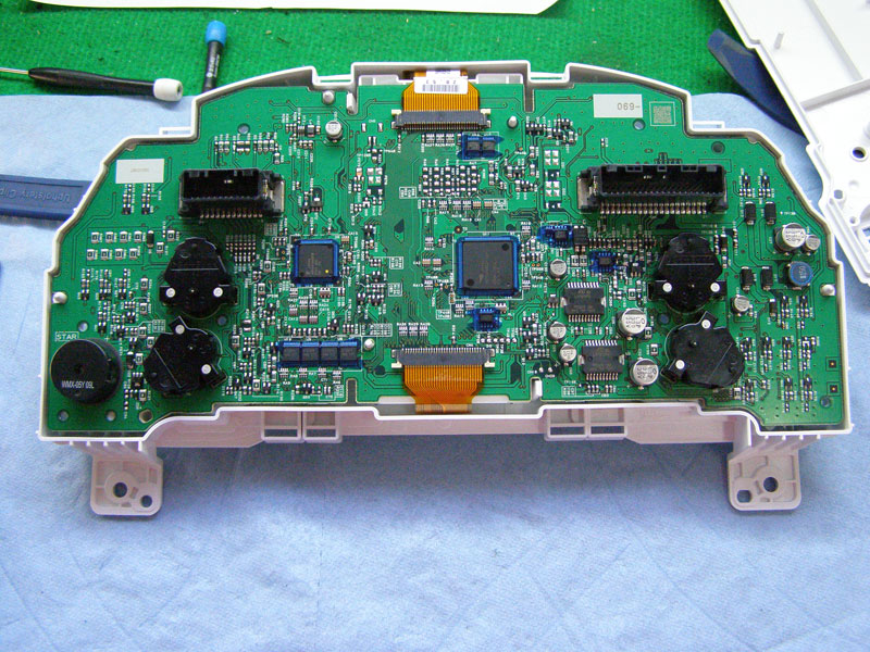

    TOYOTA Prado 150
    Приехала новая машина - Toyota Prado 150 на спидометре 552 км... Доска 83800-60Q00-D, память S93A86... Выпаял - читаю програматором,он показывает что вся память забита комбинацией "21 00" В чем прикол? 552_km.rar
