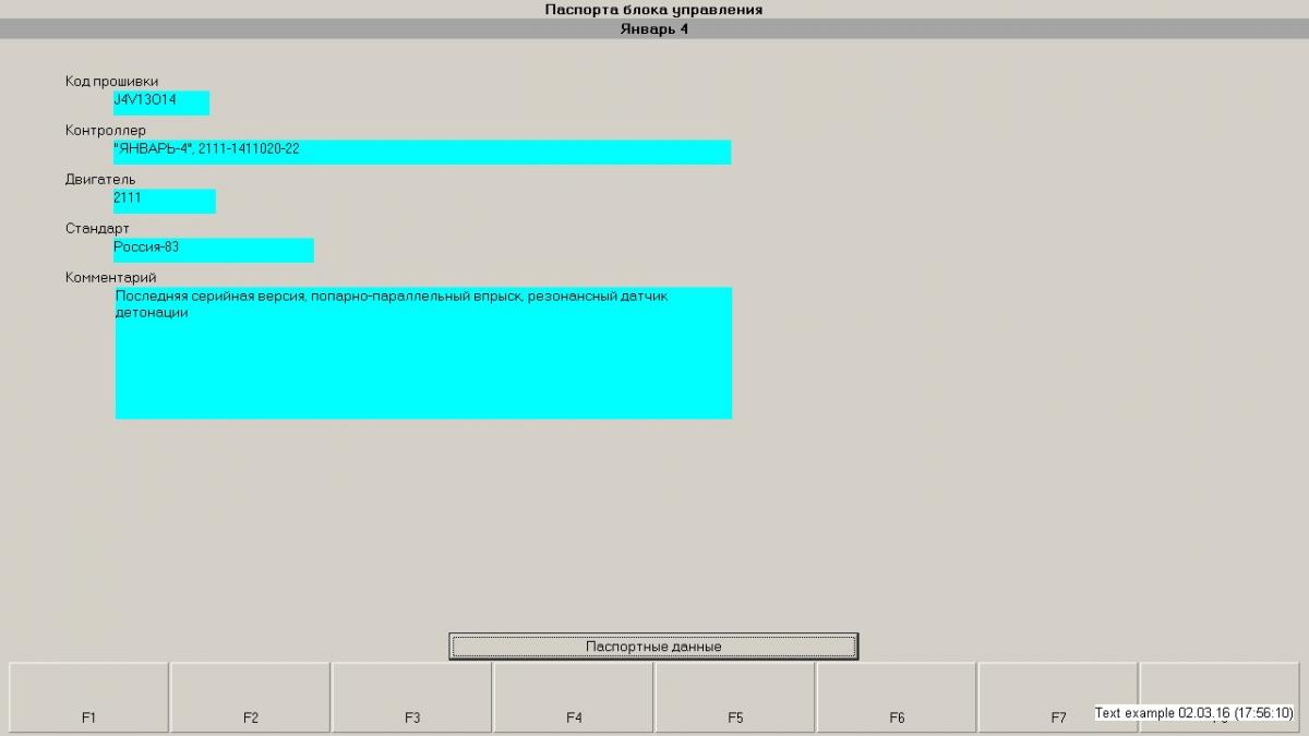

  2. Всё, я понял. Коса под Я - 5, или Я - 7, ДМРВ соответственно под ЭБУ и ДД. Всем огромное СПАСИБО !!! Тему можно закрывать.
  3. ДД под замену однозначно. Самое главное ,хотел выяснить насчёт косы. Понял, что можно оставить прежнюю. ДМРВ и ДД не проблема. Я правильно понял ?
  4. Этот вариант я продумывал. Менять косу, ДМРВ и ДД. Я понимаю это самое оптимальное. Даже если взять косу под Я - 7.2. Пока писал, пришло сообщение о я - 5 -71. Тогда получается, что косу не менять, или по любому коса под Я - 5 ?
  5. Всем Доброго здравия !!! Вопрос такого плана. Есть авто ВАЗ 21093 1,6 8кл. стоит Я -4 и ДМРВ под него, на фото видно. Соответственно понятно, что всё сборное. Кто сталкивался с таким? Необходимо поставить либо Я-5, либо VS-5. Оптимальные и не оптимальные варианты решения данного вопроса. Кто сталкивался подскажите пожалуйста.
