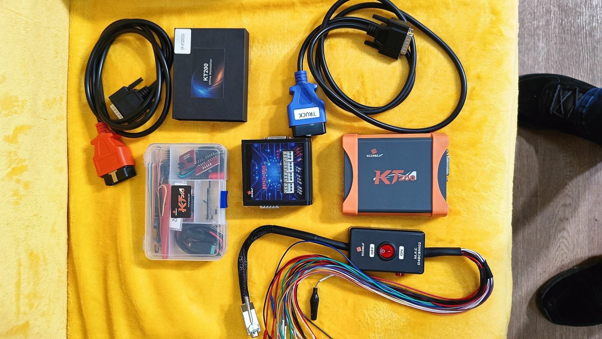

  6. Продам КТ200 Programmer, работает в онлайне, так же в комплекте ключ для работы в оффлайне. Цена 65т.р. https://cloud.mail.ru/public/55S5/vHzK7u8G6 https://cloud.mail.ru/public/DHJW/iYBT8CFpc В облаке список поддерживаемых моторников и коробок

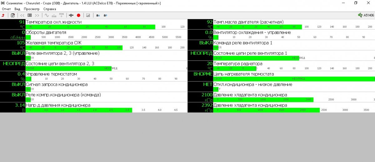

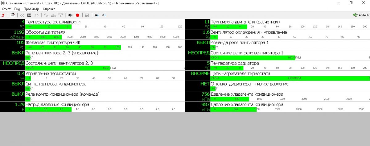

  16. Похоже нашел проблему - попала вода в разъем датчика давления хладогента, сильно поржавел контакт +5в, почистил его нутрилоном воткнул -венты успокоились, завтра заправлю кондиционер и проверю целиком систему. Чтобы увидеть ржавчину пришлось скинуть бампер , иначе не смог ничего увидеть. Рабочая температура - 106С, при прогреве двигателя до 105С начинает потихоньку открываться термостат и подмешивать холодный антифриз из радиатора, когда температура выровняется и достигнет 106С включается вент на 1-ой скорости
  17. Первое фото - дви.холодный - вент не работает Второе - немного прогрелся - включился на 1-ой скорости Третье - откачал хладогент, система пустая - вент на максимальной скорости Четвертое - система пустая, снял разъем с датчика давления хладогента - вент на макс. скорости Фото подписывал - но почему то не отображается
  18. Вот наделал скринов, из них следует что при прогреве якобы повышается давление хладогента, тогда непонятно почему при откаченном хладогенте показывает высокое давление, т.е. система пустая а давление зашкаливает и при снятии фишки с датчика давления ничего не меняется
  19. Chevrolet Cruze 2014 1,4Т АТ электронный термостат - после прогрева до рабочей температуры включается 1-ая скорость вентилятора охлаждения и больше не выключается, выключаю зажигание, остужаю, завожу - работает, если снять клемму аккумулятора на 5 минут, то при запуске вент не работает, пока опять не прогреется. Что было сделано - поменян термостат, датчики температуры в блоке и радиаторе - без изменений, температуру показывают правильно, подкинул моторник, сделав клон -без изменений. Прошу пнуть в нужном направлении
