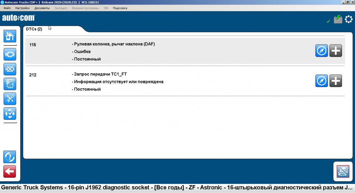

  2. В общем сделал переходник - 7-й пин автокома на 11-й пин ОБД автмобиля, свзь есть, ошибки читает - стирает. В автокоме выбираем Generic Truck. Закройте тему пожалуйста
  3. Чем диагностировать АКПП ZF Astronic на Камаз 5490 2022 ? Texa нету, Das не подключается, в сканматике АКПП Камаз отсутствует. Поиск ответа в интернете результатов не дал.
