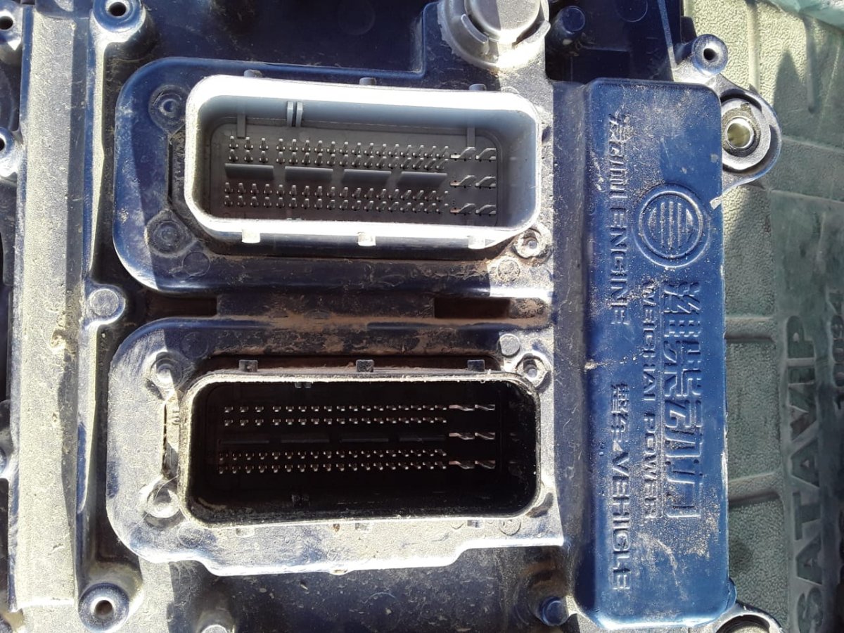

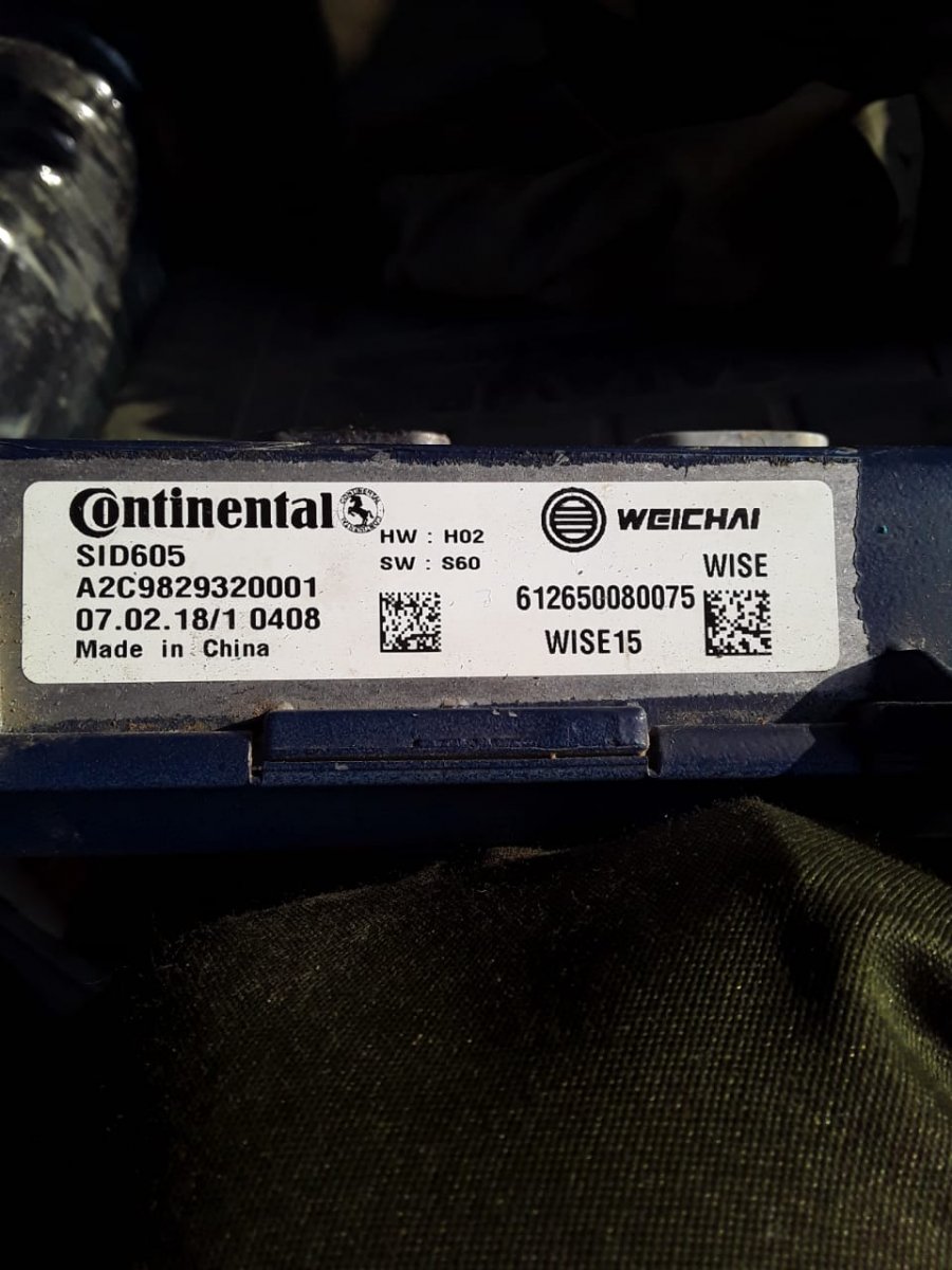

  17. Автобус 2018 года, не заводится, просят сделать диагностику и поставить его на ноги, находятся в 40ка километрах, готовлюсь к выезду Что за блок такой? и чем его диагностировать?
