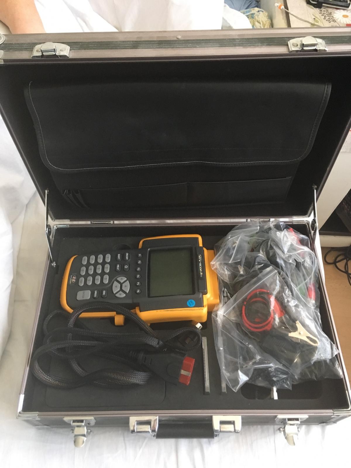

  4. PCMCIA или ExpressCard разъёмы есть? На фото не видно.
