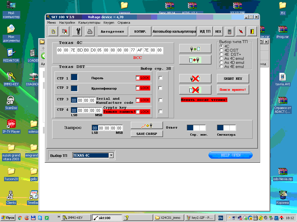

  18. добрый день! автомобиль Suzuki Grand Vitara LX-7, 2003гв. блок иммо 33970-65D01 mitsubishi, еепром Х24С01, моторник 33920-52D3, еепром 24с04. На приборке мигает авто с замком, сканер показывает две ошибки-одна не стираемая Р1621, нет разрешения иммо на запуски вторая Р0340-обрыв цепи датчика распредвала. Датчик распредвала стирается сканером, появляется при попытке запуска. Сам датчик и проводка исправен, но есть сомнения-на датчик приходит 4 провода, на один масса, второй питание 12в, еще на двух присутствует подтяжка +5в, при прокрутке просаживается до 0, четкие прямоугольники идут. Естественно, авто не запускается. Но ни сканеры Скандок и Ланч, ни SKP900 и SBB не могу связаться с иммо и моторником, чтоб глянуть количество ключей и синхру. Сам иммо ключи видит, если вставить родной ключ, то накачка катушки происходит один раз, если ключ заэкранировать фольгой-запросы повторяются 4-5 раз. Провод с блока иммо на А12 пин ЭБУ и 9 пин разъема диагностики целый, при включении зажигания на нем импульсы есть. Родные дампы моторника и иммо прилагаю, так же скрины с СКТ100 с ID ключей, может кто что подскажет? 20-03-2018 17.44.52 Xicor 24C01.rar 20-03-2018 18.09.10 24C04.rar

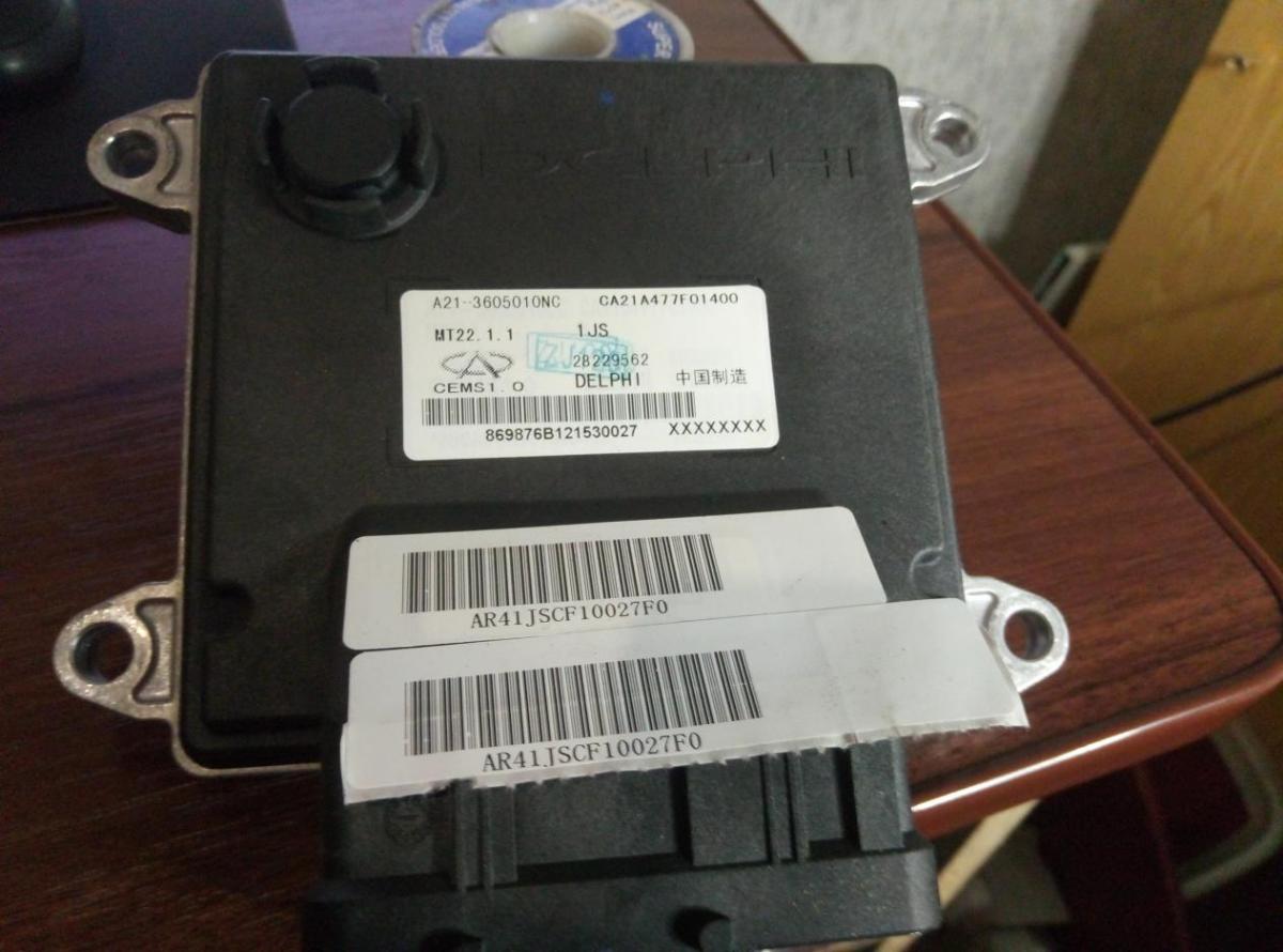

  20. вот дамп донор, но по всей видимости это не от аналогичного авто. не то пальто.ключ в норме, все возможные тесты ключики проходят. до этого была бракованная епромина 24с02 в блоке иммо, тогда были ошибки отсутствие ключа, после замены микросхемы все в норме. CHERY E5-immo-2013g.rar

  22. Вот фото стикера моторного блока и иммобилайзера
