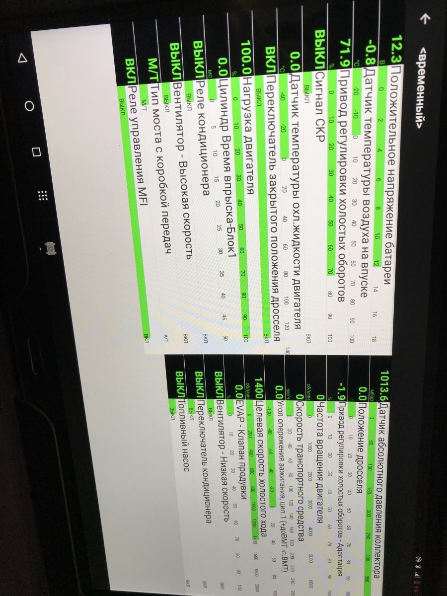

  10. После нескольких неудачных попыток завестить выкручиваю свечи и смотрю на них скры нету,ставил новые искры все равно нету,фильтр не как не может влиять на искру и форсунки тоже,стартер новый поставили как сказал хозяин,на стартере видно наклейка еще на нем есть не отвалилась,сигнализацию отключил хотя она не мешает с толкача запускать.Всю остальную информацию чуть позже напишу.Где эта зелень находится в каком месте?
  11. При прокрутке холодно двигателя напряжение все равно проседать будет на любом аккумуляторе хоть заряженный хоть новый,у меня тоже до 10 проседает но машина заводится без проблем искра не куда не пропадает
  12. Я уже подкидывал заряженный и с своей машины ставил новый,ему неделя проблема остается та-же,с этой машиной 3 день копаюсь,проблема остается неизвестной
  13. Всем привет! Такая проблема приехал хендай акцент 2002 гв МКПП 1.5-16кл не запускается как только температура опускается на улице чуть ниже нуля,сегодня приехал специально посмотрел нету искры на всех цилиндрах,прокрутку видит УОЗ растет но искры нету,с толкача буквально 5 метров и спол оборота запускается и искра есть и работает как не в чем не бывало,поработает мину 5 глушу запускаю все работает искра есть.Куда копать подскажите кто сталкивался с такой проблемой?? ошибок нет не каких в ЭБУ свечи провода заменили.Если ночь простоит и утром снова такая-же проблема искры нету стартер крутит бодро,при - 4 на улице например температура охлаждающей жидкости -2.

  15. Тему можно закрыть проблема решина,отпала масса в салоне,случайно потянул она вся в окислении отвалилась
