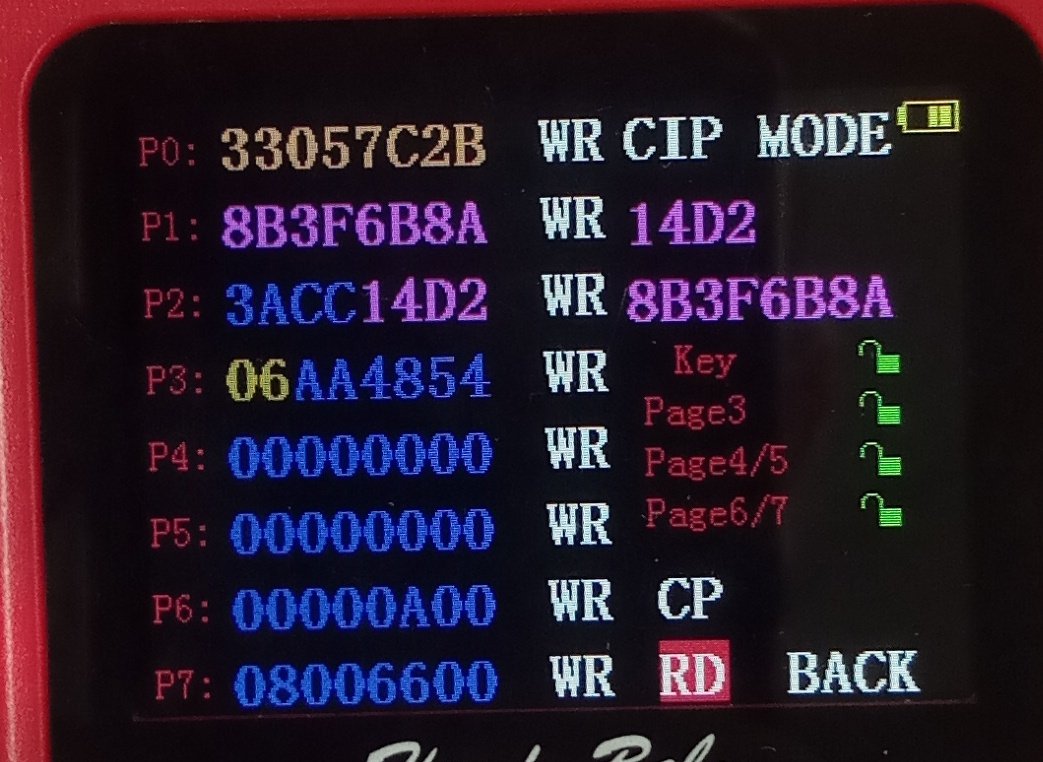

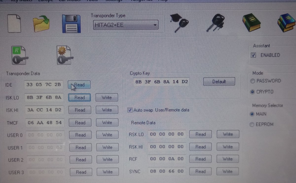

  10. Да скрин ключа который заводит, точнее его копия (скопировал на чип чтоб клиент мог работать на авто пока я пытаюсь поправить), так что оригинал у хози, ключ заводит, ложил vvdi2 по дампу, через выпайку. Потом правда писал этот же ключ FVDI, он оба ключа просто перезаписал по обд и всё. Какие строки нужно поправить?

  13. Ключа у меня нет, хозя с ним сейчас ездит, я сделал копию на Кинг чип, вот данные
  14. Вот крипта походу, то было перехват кода перед декодирование, а этот после
