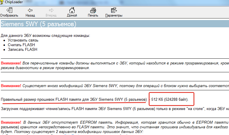

  4. Какая версия х-prog ? У меня 5.55 - не поддерживает данную серию.

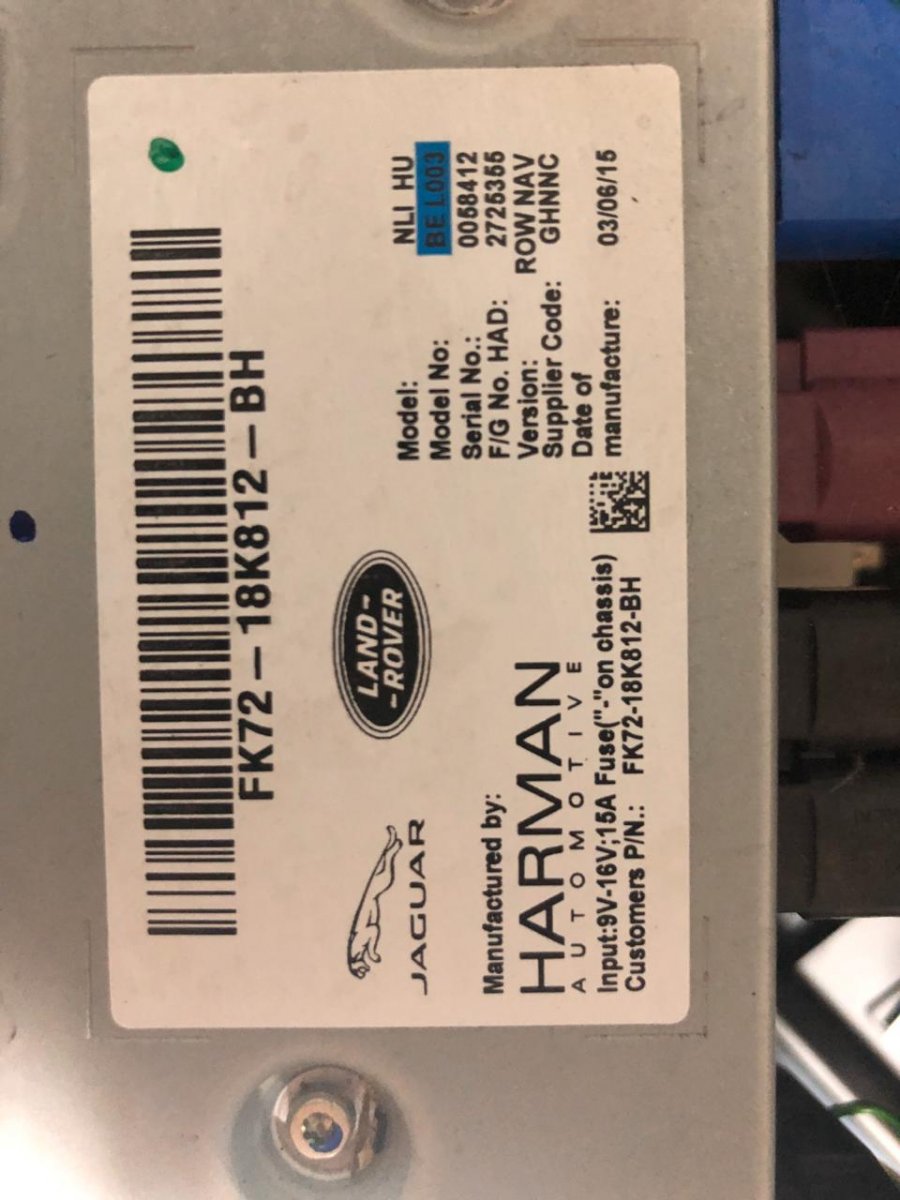

  5. Всем привет. Discovery Sport 2015 г. поставлен блок мультимедиа ( усилитель) с разборки. Он не работает по причине несоответствия VIN. Нужно поправить руками. Кто сталкивался, что стоит внутри у него ( eeprom? Flash? проц? ) Машины под руками пока нет так бы сам посмотрел.
  6. Чем родной блок пробовал читать?
