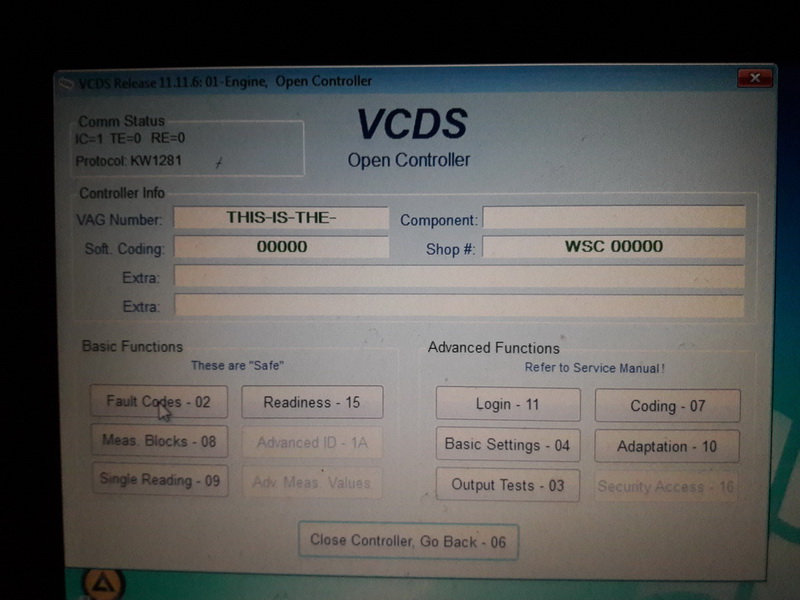

  5. Хорошо, с почты забрал, вашу попробую по результатам отпишусь, ещё не знаю может они разные но вчера вот такую 3B0907552AN_0261207017_354168 пробовал через прогу и шнурок MPPS мою заводскую 3D0 907 552 AP успешно слили сохранили, эту 3B0907552AN_0261207017_354168 залили загрузка дошла до конца всё ОК, но на ней не заводится! подключили vcds зашел в эбуд и вот что на фото ниже..., затем обратно сохраненную заводскую 3D0 907 552 AP залили завелась и всё вернулось как и было, завтра попробую вашу может они разные... 3B0907552AN_0261207017_354168.zip

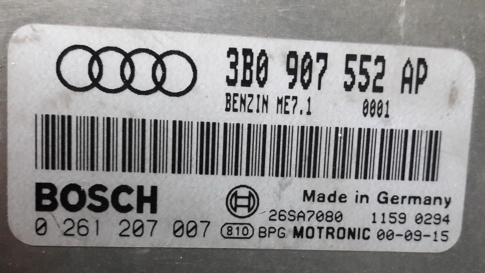

  6. Всем добра, я здесь новичок сам скачать ничего не могу (ограничение доступа) моя почта neznakomec@tut.by . Имею АудиА6С5 2000гв 2.4AML евро-4 АКпп 01J вариатор заменён на механику, нужна прошивка для Мкпп и евро-2, мой блок 3B0907552AP 0001 _0261207007_354148 даю свою стоковую. 3B0907552AP 0001 _0261207007_354148.zip
