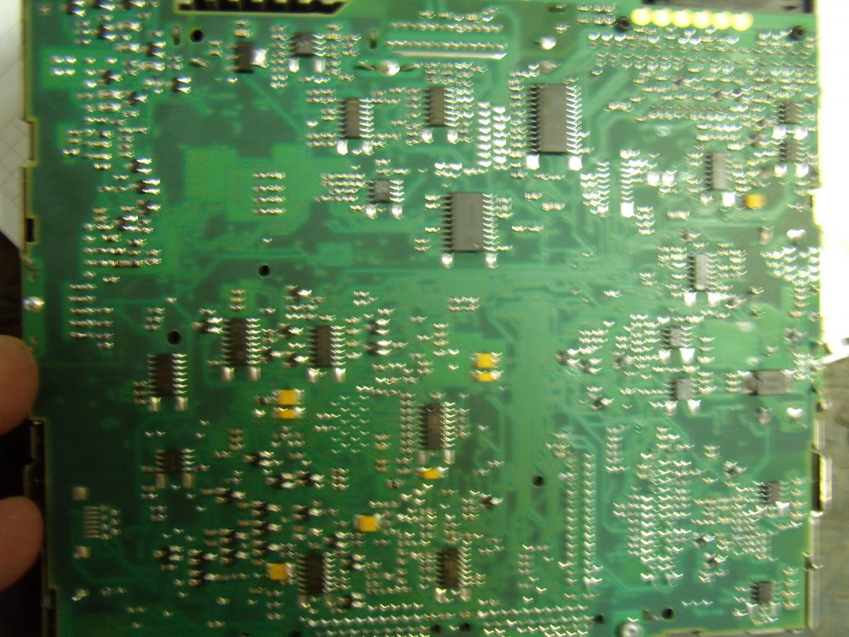

  3. код находиться в 0020 0040 0060 строке она повторяется 01 20 F8 82 63 A1 81 5A это я считал с FIS Кто может помогите высчитать код.

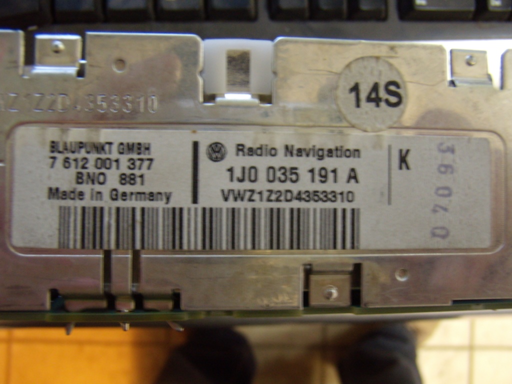

  4. Вот скачал FIS помогите пересчитать код BLAUPUNKT GMBH 7 612 001 377 BNO 881 RADIO NAVIGATION 1J0 035 191 A VWZ1Z2D4353310 он же на фото. Заранее благодарен. 881-3.bin

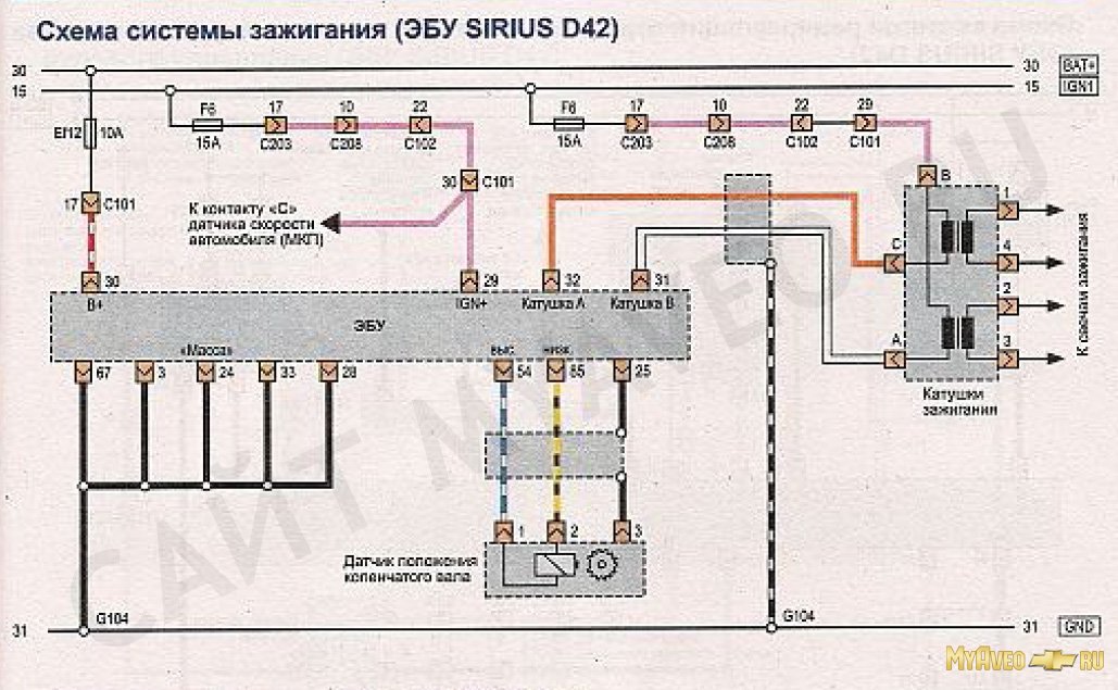

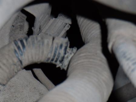

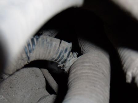

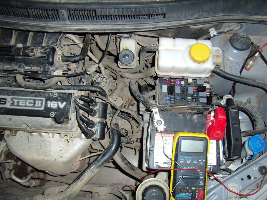

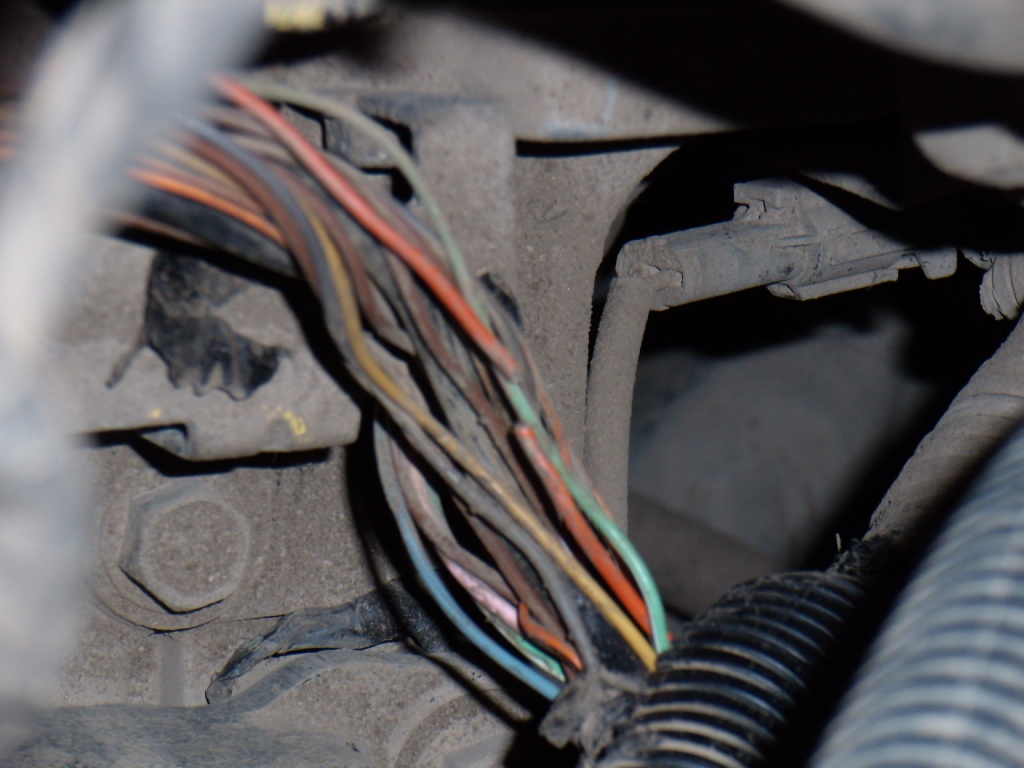

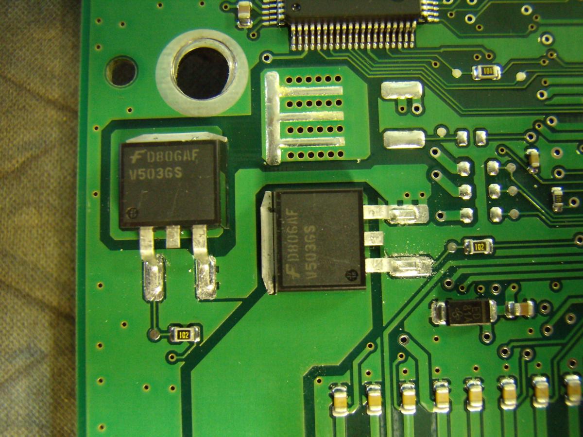

  6. С проблеммой разобрались начали заново всё проверять и нашли на катушке зажигания питание оказываеться есть только без катушки то есть когда разьём откл. а под нагрузкой нету мы подключили лампочку от габаритов напряжение 12вольт просаживаеться до 5вольт и плавает . мы туда подали отдельно 12 вольт через предохранитель на всякий случай и машинка завелась вот так а вот фото где был весь геморой . машина 2007 года наверно от вибрации двигателя надорвалась гофра и мротёрла провод питания идущий на катушку. а вот такие транзисторы стоят в ЭБУ Sirius D42 мы их тоже на всякий случай осмотрели и проверили. машинка была отремонтированна в г. Бежецке Тверской обл. в мастер клубе 12Vольт. Всем спасибо. ВСЕМ спасибо тему можно закрывать.

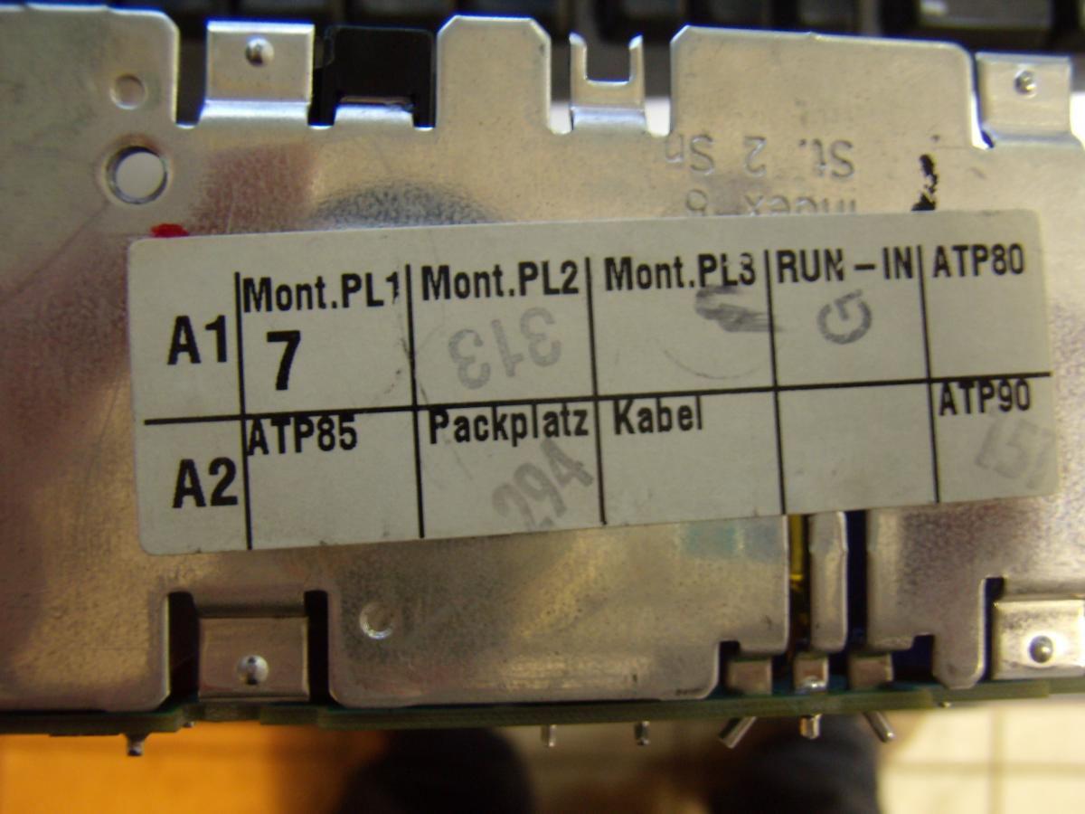

  9. Спасибо за архив буду пробовать!А про контроллер в посту №513 я писал.Вот фотка этикетки.

  19. Спасибо userhome за схемку очень полезная. Сейчас проверим питание.
