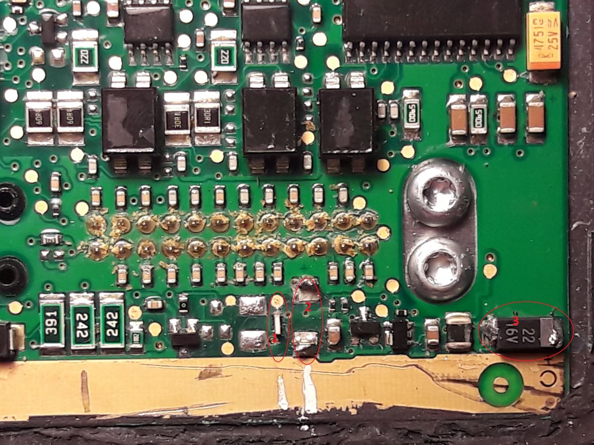

  2. Принесли данный блок после кривых шаловливых ручек. Интересует номиналы конденсаторов на позициях 2и 3. На позиции 3 кондер впаян криворукими и возможно номинал не тот. Что на позии 1 пустое место должно быть или какой то элемент криворукие резюк туда воткнули большего размера. Помогите пожалуйста всем спасибо заранее!!!
  3. Помогите с номиналом резистора на фото обозначен красным ЭБУ от подогревателя вебасто VW T4 Другая сторона блока

  11. смотри по экзисту вот ее номер 47384-H1000 сопротивление точно не помню но в пределах единиц или десятков ом
