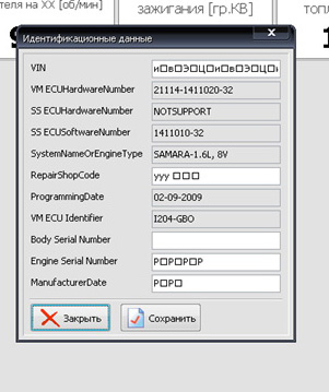

  4. Здравствуйте! Нужна помошь. В общем дело такое: машина10-ка с двигателем 21114 1,6 л 8 клпанов. Решил попробовать на ней другие прошивки, но для начала слить с нее родную... Слить та слил но стормозил и не посмотрел размер (как оказалось позднее 199 байт). Другие прошивки выкидывают ошибку связанную с датчиком детонации при более 3 тыс. оборотов в мин. Машина без ДК. У кого есть скиньте пожалуста прошивку указаную на рисунке или если есть что пошустрее но такого же плана. Заранее спасибо!

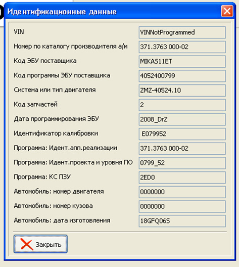

  9. Здравствуйте! На Газеле с Крайслеровским двигателем 2007 г.в стоит Микас 11(Евро 2 или 3) или другой блок? Просто сегодня подъехал знакомый на Газеле (двигатель Крайслер) не удалось связатся с блоком. Перепробовал все пратоколы. На блоке кроме серийного номера было написано 790 и ниже 0000.

  12. Здравствуйте! Извиняюсь, если уже писалось... - не нашел! Возможно ли прошить Микас 11ЕТ с двиг 40524, прошивкой для Соболя, УАЗа или Волги с Крайслеровским двигателем, и будет ли взаимозаменяем, и вообще стоет?
  13. Здравствуйте! Я к вам опять с той же проблеммой. Скажите мне, может я торможу - можно ли с помошью ПАК загрузчика v.3 от SMS-Diagnostic и программой ST10Flasher или ChipLoader соеденится с блоком Микас 11 ЕТ? Или для связи с Микас 11 подойдет только модуль от SMS-Diagnostic?
