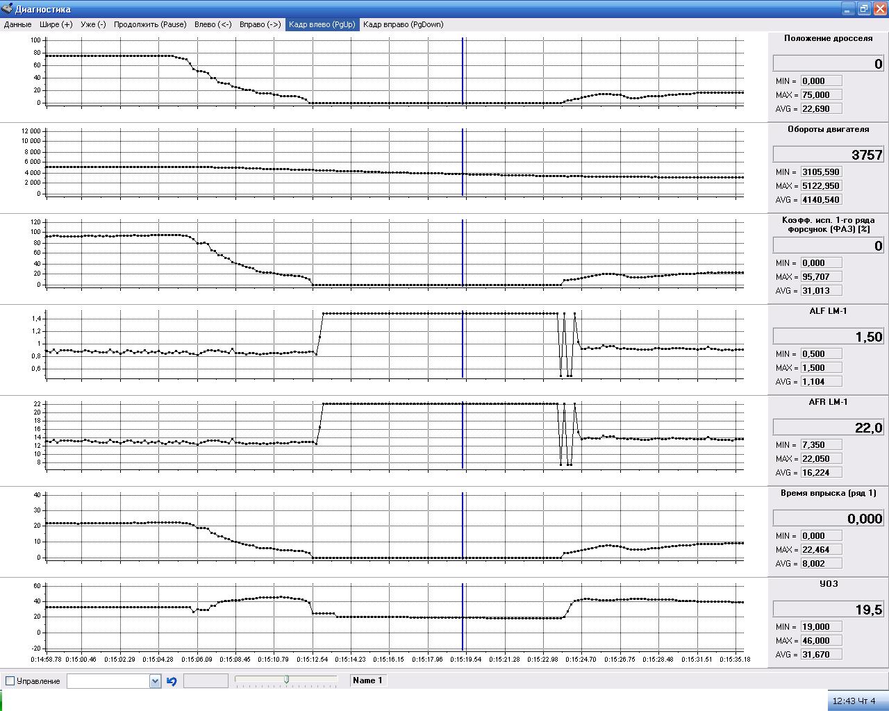

  2. вот небольшой анализ графика топливо отключалось это однозначно но очевидно подключенный сапун либо плохая цилиндро поршневая больше вариантов я не вижу .
  3. последние версии комбика и олт исправляют автоматом плюс по калиновское этого недостатка не имеет проверенно... в логе есть выключения топлива.... я точно про...л галочку ...
  4. вот здесь и происходит... походу топливо отключалось....

  7. врядли дело в калибровке, так как при выезде точность работы шдк контролируется внешним газоанализатором на совпадение показаний....
  8. смотрю тема зацепила :) в инструкции к лс и LM написано о тепловом экране тоже иногда помогает, прошивка есть у всех эта калиновская из комплекта смс... кстати у многих такое бывает? да при таких изменениях шдк показывает нормальную смесь.. иногда такое бывает изза выхлопной системы банальная замена глушителя может всё привезти в норму миша.rar
  9. форсунки стандартные просто вал широковат поставили обогашение по дроселю большое, а галочку постоянного включения я таки прохлопал... бывает же такое :)
  10. Вот 2 файла график и таблица из них реально видно что смесь переобедняется почему такое может происходить?
