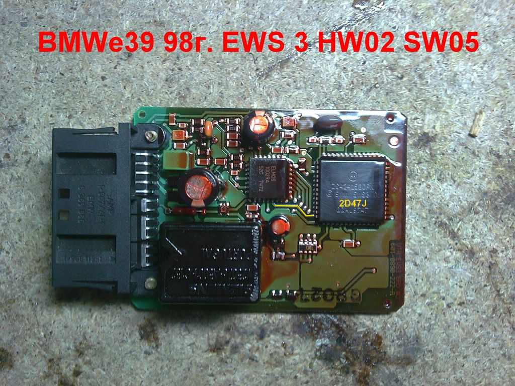

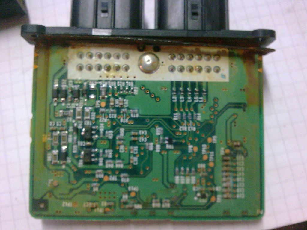

  12. Блок именно ИММО,(об аирбаге я писал в пример моего печального опыта по попытки выпаять проц). Я так понял дорожку надо срезать,ту которая на рис?
  13. Извените,чуть чуть ошибся не isp адаптер а разьём mtrk . И всётаки главный вопрос,можно ли подпаяться к ножкам процессора прямо на плате,и соеденить их с програматором,без последствий?
