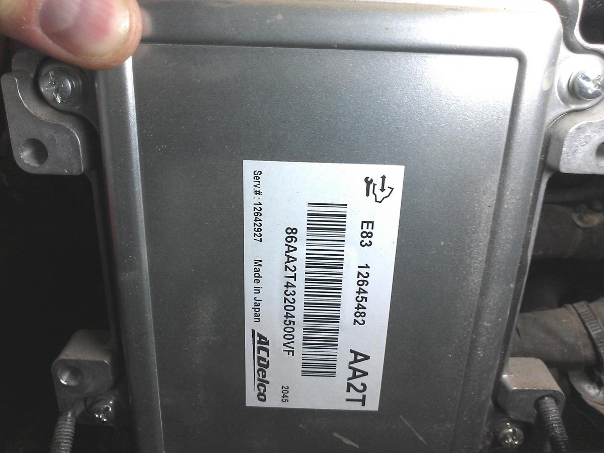

  15. Привет Всем. Заехала Авео 2012г.хотел прошится, мотор 1.6 как на опеле только с корейскими переделками,а мозги с новой астры.Кто юзал сей блок,чем читать,писать?
  16. Я думаю вам уже все популярно обьяснили,так,что повторятся не буду.
  17. C какими блоками? Дай фото блока,какой проц митсу или ренесанс.Кроме пиасиньки шьют k-tag и галета 2.
