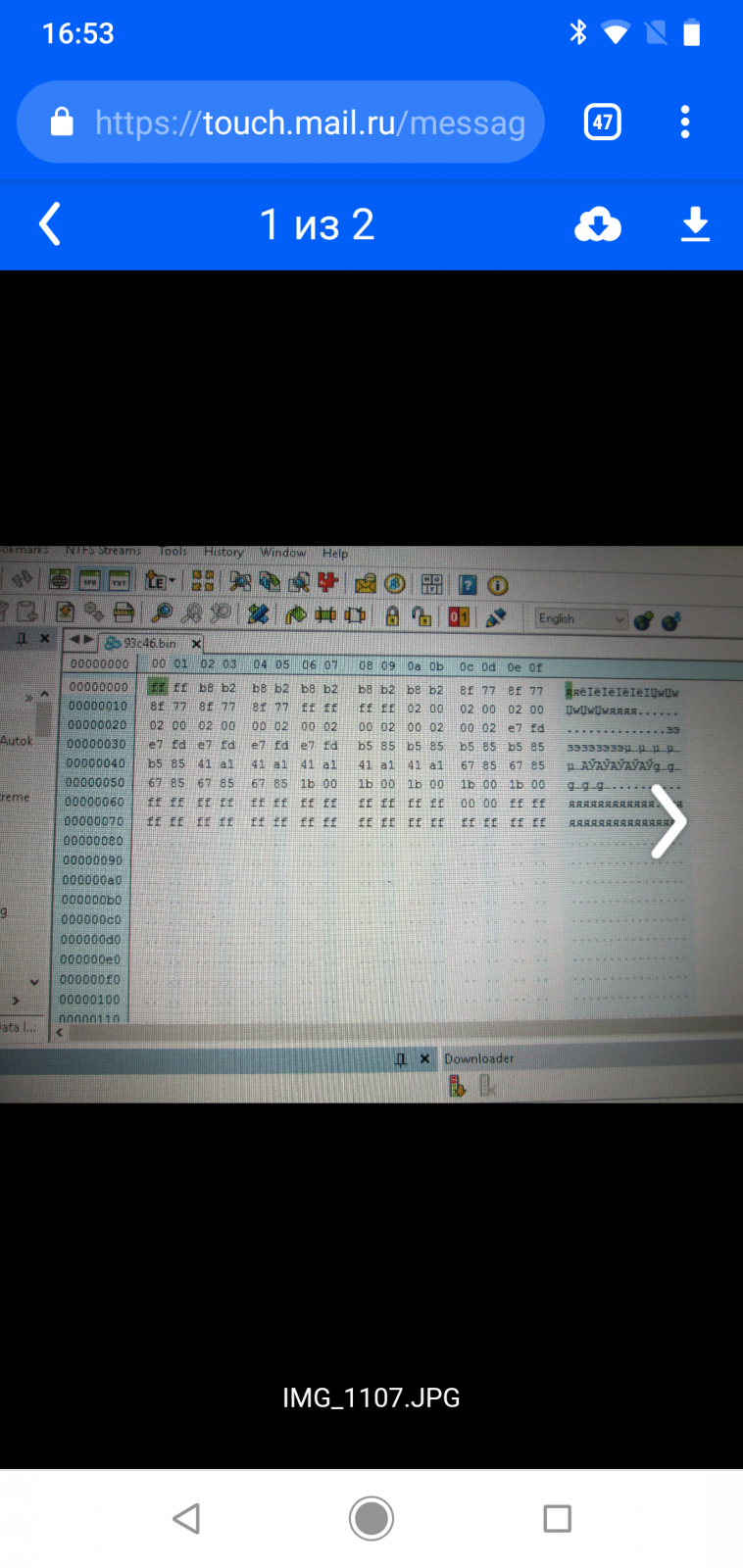

  1. ищу кто поправит дамп на ошибки ,было постороннее вмешательство , прадо 2015 дизель г Миасс, дамп слит с чипа93с46 через программаор , пробовал править вручную , происходит запуск и сразу глохент , синхронизация не помогает, выкладываю дамп в оригинале с ошибкой
  2. Всем спасибо за внимание и отклик ! Купил дамп , залил и сделал синхрон .зачем кому отдавать заработать когда можно самому ! У специалистов всегда есть клиенты , а у чайникам с чего то тоже надо опыт наберать
  3. Достал за печкой id блок выпаял 93с46 через eprom скачал дамп . Поправить вручную хотел исходя из заводского дампа с нового блока но не нашел заволской дамп , далее думал сделать синхрон всех блоков . Машина в Магнитогорске , мне бы просто дамп обнулить до завода дальше разберусь.. Машина в Магнитке , мне был дамп до завдоского вернуть далее бы разобрался .. 93c46.bin
