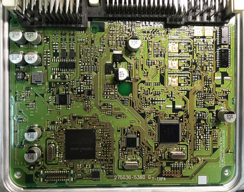

Здравствуйте! Не могу найти распиновку и схему проводки на ЭБУ 275036-5380 Toyota corolla 2zr-fe. Если есть у кого, можете поделится. В долгу не останусь.

Здравствуйте! Пригнали авто Toyota corolla 2008 1zr-e32, диагностика выявила код неисправности P0031 (низкое напряжение цепи управления подогревателя датчика кислорода (A/F сенсор) B1S1). Авто пригнали из другого СТО. В общем расклад такой, ранее стоял робот, решили поменять на АКПП, проводку и ЭБУ взяли с праворульной автомашины Toyota corolla 2zr-fe. Check Engine загорается в течение 2 мин от старта. ЭБУ установлен с парт номером 89661-12к40. Есть несоответствие по проводке на момент прозвонки проводов. Сопротивление нагревательного элемента составляет 2,5 Ом, что вроде как соответствует норме. Если есть у кого оригинальная распиновка на данный ЭБУ, поделитесь пожалуйста.
