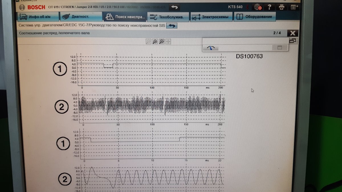

  13. На ХХ управление на клапан отсутствует. При подаче напряжения на него двигатель должен заглохнуть. Исходя из осцилограммы первой имеем несоответствие меток. Если метки грм совпадают и шпонки все на месте, по логике отключив дпкв мотор должен запуститься в аварийном режиме и исправно работать на ХХ. И получится косяк со считывающего элемента дпкв. Возможно даже это он трещит а не фазик. Выработка на крышке которая тоже не есть хорошо но для хх она не важна, просто доворот фазика в некоторых режимах не будет достигать нужного угла из-за потерь

  15. предполагаю был просто кратковременный импульс как опроснис при вкл зажигания. Резинку закусило на фильтре скорее.

  17. а что показывает осцилограмма дпкв дпрв? там по идее должно показать
