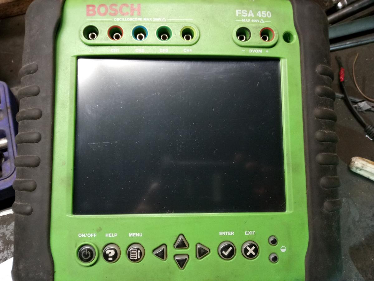

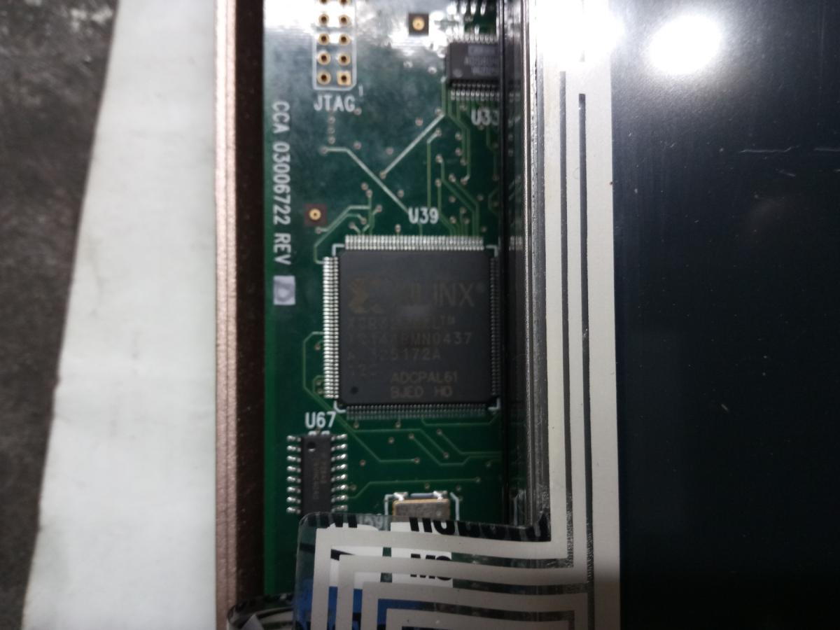

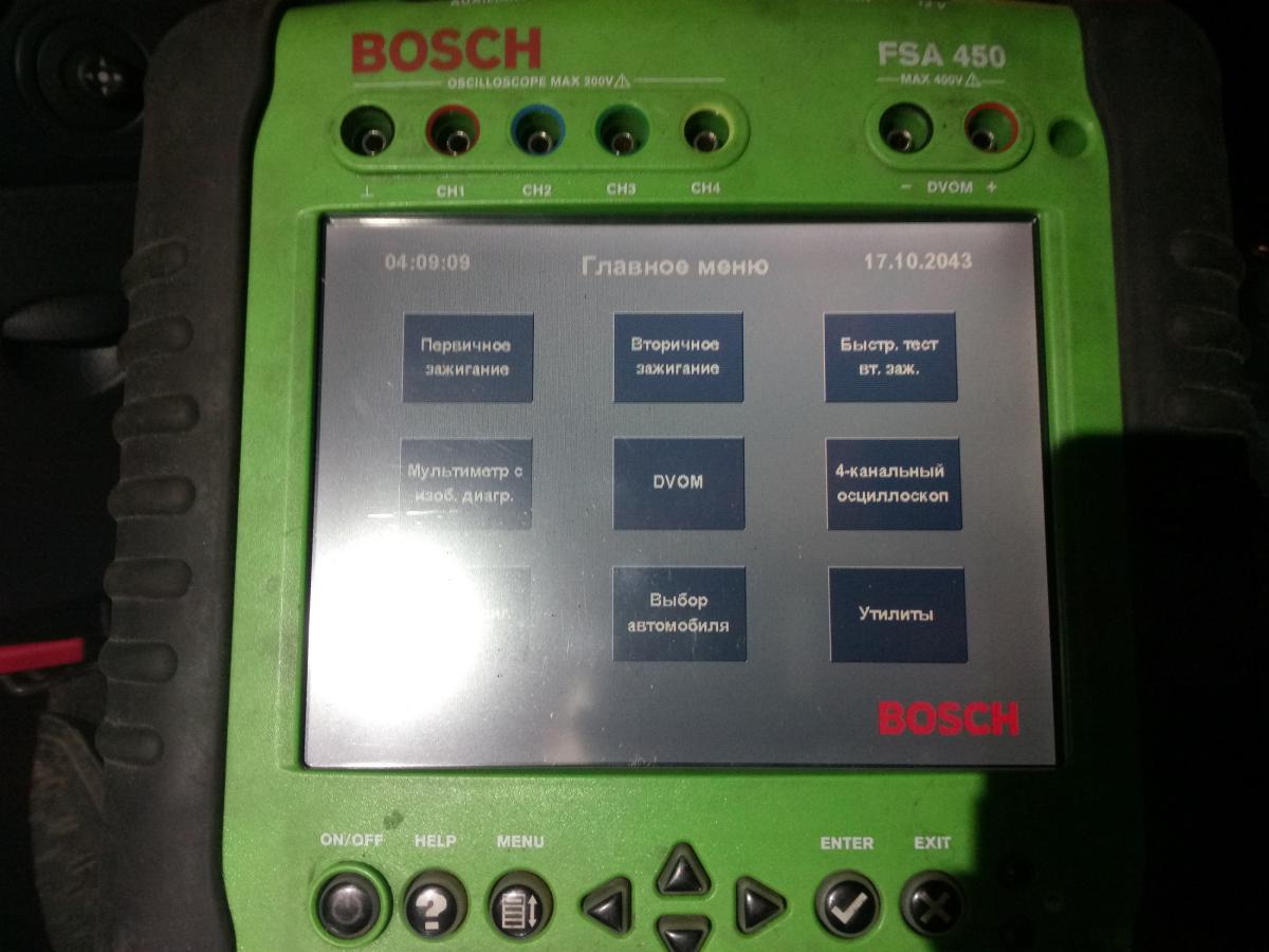

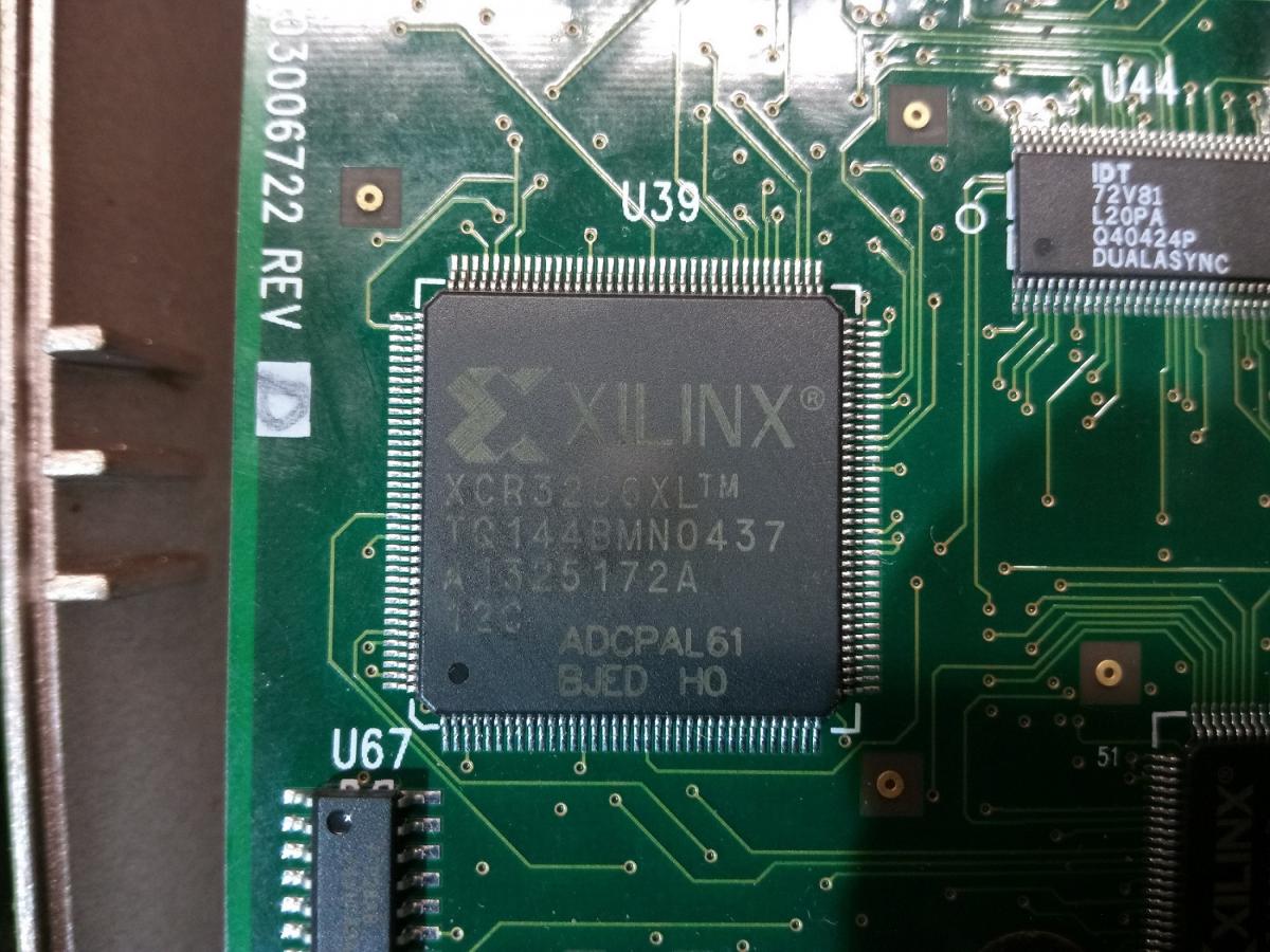

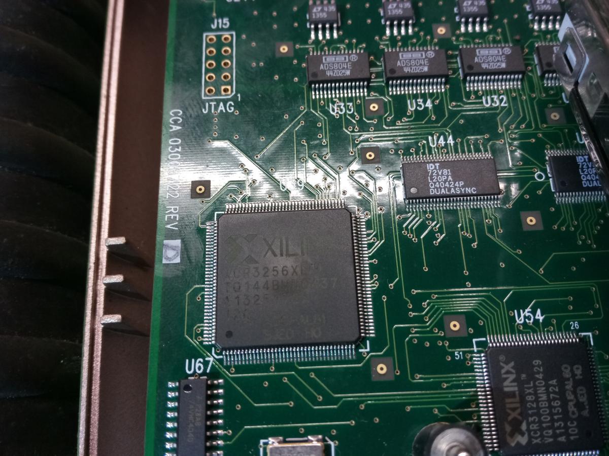

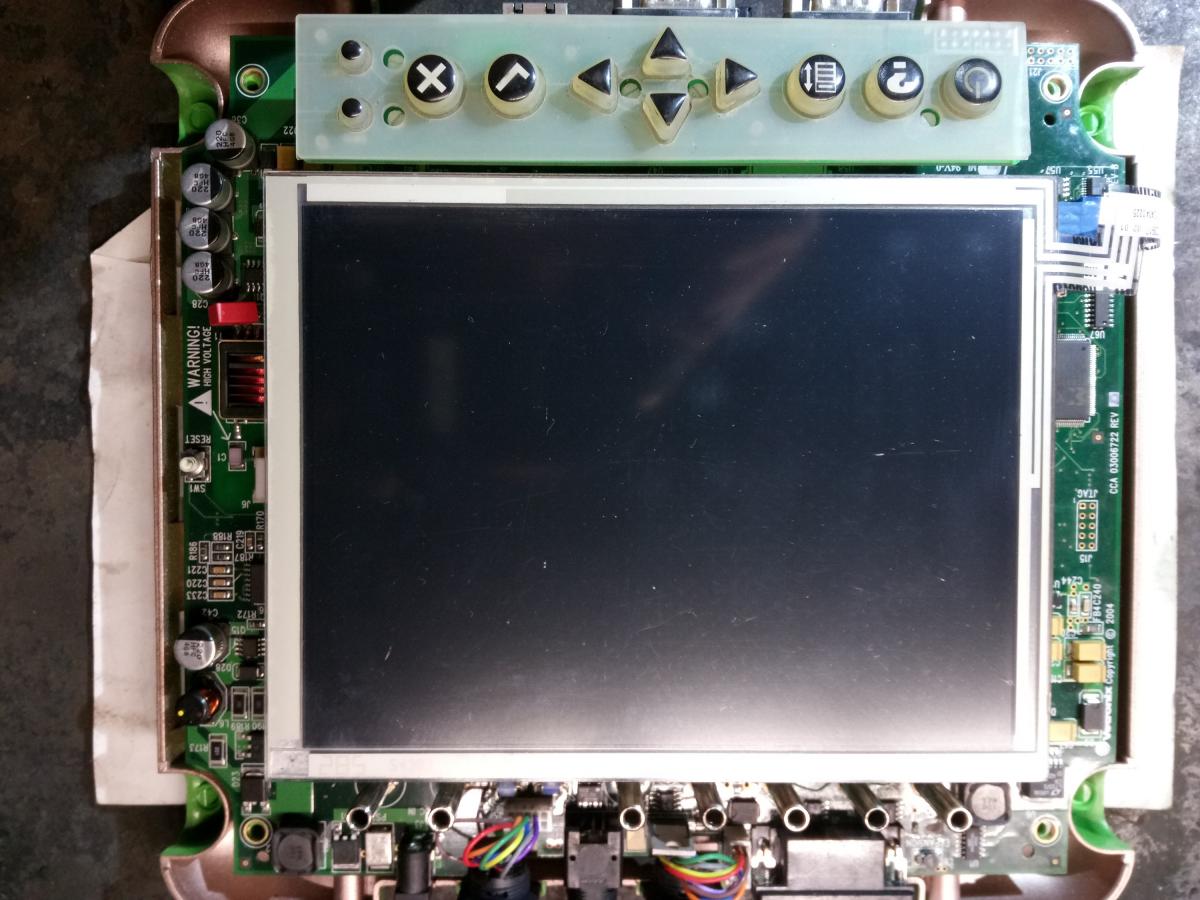

  7. История такая.Работал этот девайс исправно на протяжении 5-6 лет , затем начал глючить. Самопроизвольное выключение, перезагрузка, отключение подсветки экрана.. На данном этапе перестал реагировать на все кнопки. Вскрытие показало вздутие некой микрухи, скорей всего плис (да-же плисище) с кучей ног. В принципе ясно что это приговор, но может кто подскажет каковы шансы ремонта.Просить помощи у bosch, думаю денег не хватит..
