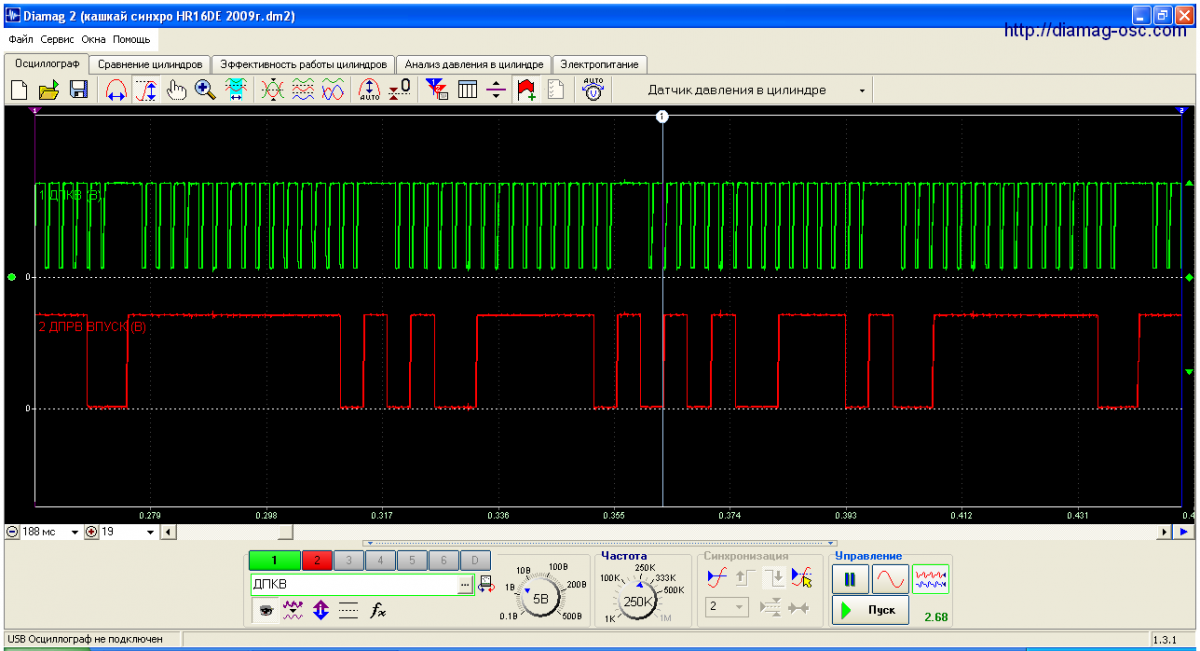

  3. Привет народ. Проблема с этим авто двигвитель hr16de . Изначально машина приехала с немножко плавали обороты. пробег 120000 тыс. Промыл форсунки и дросель. тут все началость/ Адаптания дроселя не проходит. ПРОбывал ланч. TECU3 и педальный метод. обороты отпускает при адаптации потом снова поднимает и все .... больше ничего не происходит. подсоса нет все в норме ошибок нет, условия все соблюдал.... снял осцилолграмму тут тоже непонятно все оказалось.... немогу найти эталон для этого движка , дпрв один и фазик тоже один . все прилогаю. то что я снял и что нашел в инэти , помогите советом...
