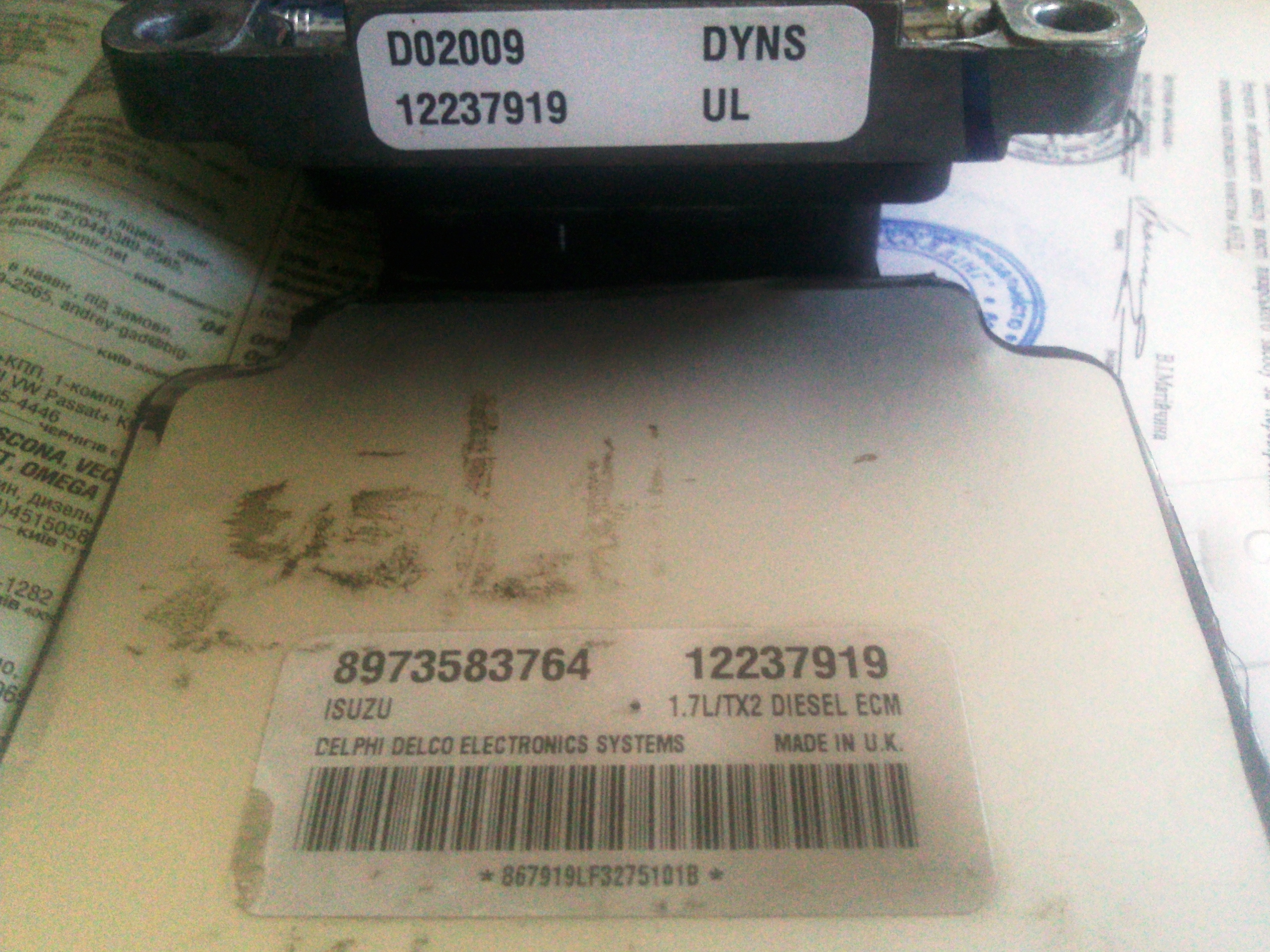

  6. Привет всем! Подскажите какой блок можно поставить кроме родного, по номеру не могу найти в продаже. Есть похожие номера, но не такой который надо. Полазив по инету и поглядев скрины видно, что по внутренностям они одинаковы, небольшое различие в памяти для immo - есть память 25С320, а у меня 9193... или что-то типо того.. читается как 95160. Тут тема вроде была по поводу чтения этой памяти. Вообщем кто сталкивался????? Машина 2004 года, фото прикрепил.
  7. Извеняюсь за не скромный вопрос :) Логин в иммо в открытом виде? :)
  8. Да фото не моё, в тот момент фотика под рукой не оказалось, но блок 1 в 1, только у меня ничего не паяно как тут.. Буду пробовать.. Неприятно то, что всё делал правильно, а оно так боком вышло.. причём это "боком" дорого выходит... ну ничё :)

  13. Привет всем! Стёр блок 8973583764. Перед этим сохранил оригинальный дамп - (размер 256 кб) Подскажите где находится память в блоке куда нужно записать дамп напрямую.
