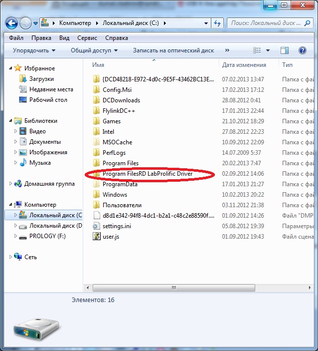

  9. Мой первый(верней второй, ппервый был СОМ-овский на транзюках) работал в связке ПЛ2303 - L9637d(выдранной из АПСки) - работал до последнего(изначально прописал скорость и т.д..(выше все описано)). Потом случайно попал в руки сгоревший китайский К-лайник (взял ради розъема OBD-II), он оказался на ft232, на удивление она оказалась живой("сдохла" МС-шка помоему(не помню)). Ща связка ft232-L9637d работает прекрасно, ни единого сбоя за пол года( в отличии от ПЛ-ки) и с драйверами/скоростями на много меньше гемора и работает быстрее(таймауты значительно смог уменьшить).Даже прилампичил, интереса ради, два(можно 5) светодиода на RX и ТХ ...
  10. Первый раз спасла чистка реестра, в следующий раз помогла только переустановка Винды!!!(XP sp.3). Сейчас стоит 7-ка, СТР 3.21 врсия 0923 работает только та что с лодырем, а 0738 пашет без вопросов. А файл лицензии никуда не делся?
