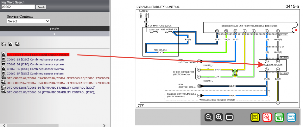

  1. У меня эти ошибки, вернее только С0062 показывает на ABS Dynamic Stability Control., а С0061 вообще не находит.
