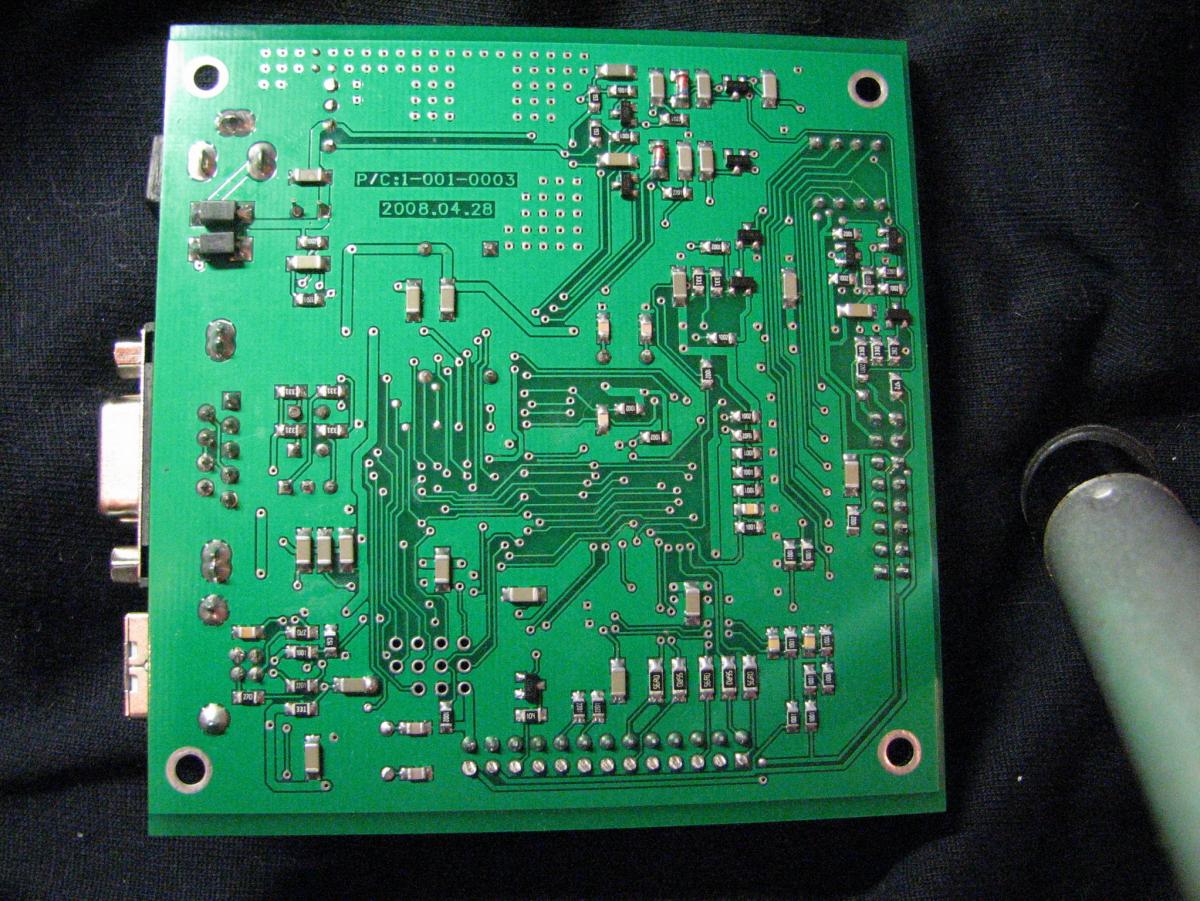

  14. это фото моего прогера, мож каких элементов не хватает.
  15. у меня похожая ситуация, пару месяцев назад купил у китайцев xprog+dongl 5.3. Программа прогер видит, авторизации показывает, но начинаешь читать еепром то ничего не происходит. пробовал на разных компах, с разными версиями программ( их две на диске 5.0 и 5.3), пропаял всю плату и промыл от флюса( не бал пропаян диод),менял юсб кабели, подавал питание от компютерного блока питания, итог нулевой. не пробовал подключать через компорт, шнура небыло, распиновку шнурка подскажите, но мне кажется это не поможет. Где китайцы накосячили не пойму?

  19. внешнее питание подавал, без изменений. прогер у меня оригинал, а вот столик и адаптер китай, мой адаптер немного отличается от фото выше большая микруля не впаяна а вставлена в панельку и вроде подлиньше(ножек побольше), перемычки теже - среднюю вытащил.
  20. проверить то как, в мануле upa инфы минимум. всё пропаенои под лупой проверено не один раз, микруха расположена как на фото выше, перемычка на адаптере по середине которая убрана, что ещё нужно сделать? внутривенно не пробовал, шлейфа небыло под рукой.
  21. перемычку посерёдке снята, про другие ни чего в мануле не написано, не счёт отмыть то у меня флюс безотмывочный, но на всякий случай протираю спиртиком. Меня одно настораживает почему в мануле подключение отличается от китайского столика?
