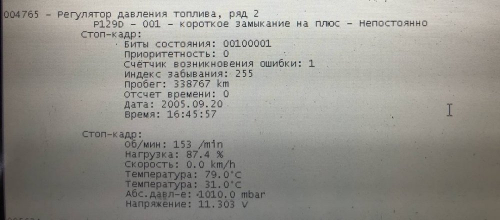

Здравствуйте, голову сломал, может кто-то поделится опытом . Имеем q7 4.2 bar, бьет ошибку на регулятор давления топлива . Ошибка плавающая, можно завезти авто и давление в рампе держит (25бар на прогретую , требуемое и фактическое) , либо попасть на ошибку ну и соответственно давление около 6бар, насосы в аварийном режиме. Проводку прозвонил, стоит гбо (пропаял все соединения на всяк), вскрыл эбу, визуально чист. Насос и клапан пробовал менять (есть подменный). Ошибку можно поймать вплоть до полу часу по времени, после заглушил - завёл, ок
вообщем победил заразу. Заменил расходомер, не помогло. Когда выгнал с гаража, думаю, покатаюсь на ней пару дней, и был в шоке. На второй день ( проехал километров 30) все встало в норму. Накатал видимо топливную карту... Вот такая жесть и жадность клиента ( уговаривал клиента на новый расходомер изначально, но он мне божился что ставил новый и без результатно, после оказалось БУ...
