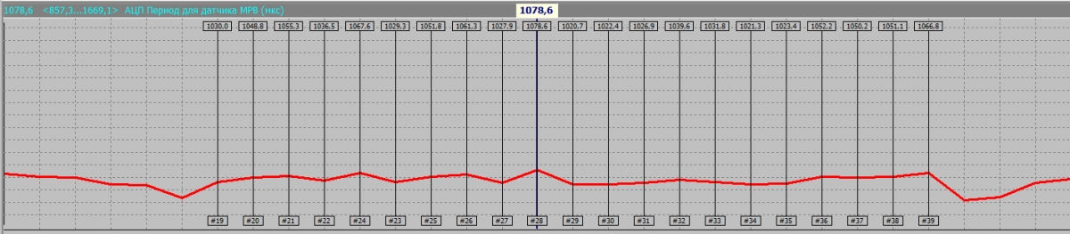

  9. Т.к. в данной ошибке может учувствовать ДМРВ начал копать в его сторону. В ТИ 3100.25100.12052 ЭСУД М74_2 насчет ДМРВ написано: Код Р0102 Цепь датчика массового расхода воздуха, низкий уровень сигнала Код Р0102 заносится, если в течение 0,5 с период сигнала TPMSHFM больше 1000 мкс. Действительно когда есть проблема наблюдаю следующее: т.е. примерно в течении 5 секунд значение было больше 1000мкс, а ошибку Р0102 почему-то не получил. Зато стабильно получаю P0335) А это когда нет никаких ошибок: Пока не знаю как интерпретировать эти данные. Возможно это норма... Контакты и сам ДМРВ осмотрел - вроде все норм. Воды, грязи внутри ДМРВ и на самом датчике не увидел.
