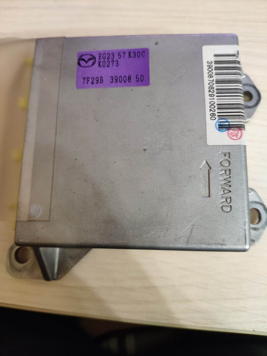

    Мужчина

  1. подскажите, если возьму такой же блок с небитой машины, нужны будут какие либо танцы с бубном или поставил и все?
  2. Да если бы горели только весы я бы счастлив был и придумал, что с ними делать дальше. Но тут блок загорается, в этом проблема.
  3. Интересно почему блок сначала определяет ошибку по калибровке сидения пассажира, т.е. как бы работает, но через день или два появляется ошибка неисправности самого блока(((
  4. последний раз залил дамп:

  5. Forscan. IDS это вроде как профессиональная штука. А я сам заморочился, не имея с этим дело никогда. (((
  6. Дополнение: первой появляется ошибка В1013-20 - неисправность калибровки сидения пассажира. Лампа srs не горит. Потом может загореться. Указывая эту же ошибку только без цифры 20 в конце. На следующий день к этой ошибке добавляется В1342 - неисправность блока!!! ☹️
  7. тут еще вот что заметил. если изначально ошибка загоралась практически сразу после запуска машины, то теперь могу полдня кататься и только потом просыпается лампа SRS
  8. блок srs EG23 57 K30С имеющийся в наличии дамп, с исправлением:EG23 57 K30C crash.bin так же пробовал почистить по аналогии чистки такого же блока на этом форуме: Исправленный мной.bin пишет что блок не исправен. Чтобы не засорять эфир, не буду остальные пробы выставлять, их было не мало. подобные блоки на этом форуме пересмотрел все. Не могу понять в чем проблема. Может и вправду блок накрылся?
