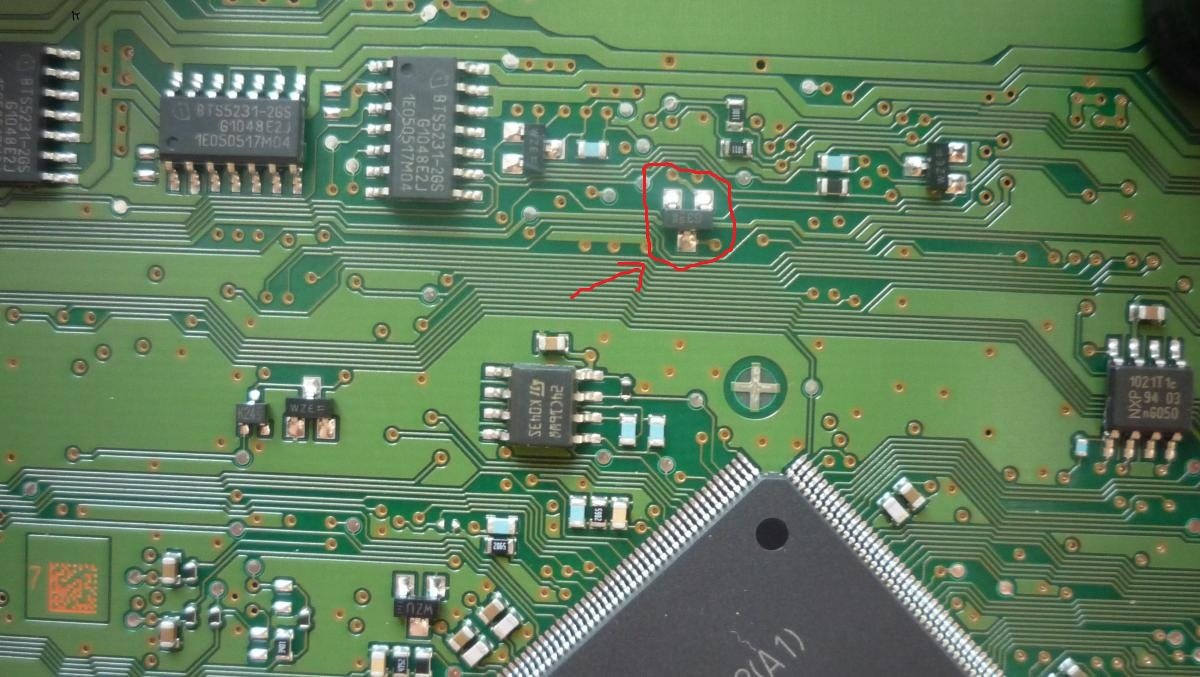

  11. Приветствую форумчане нужна помощь на chevrolet cruze 1.8 накрылся блок комфорта 13577849 Ситуация такая у машины изначально отвалилась масса, незнаю за чем в ней вообще повыдерали кучу проводов, все это было восстановлено и отданно человеку. Буквально через неделю машину снова пригнали, но в ней уже не работал стартер и втягивающий плюсом ко всему отвалились массы на двигателе и неработали кнопки на пульте открыть и закрыть двери. Все кроме последнего было сделано, когда начали разбираться с дверями оказалось что проблема в блоке комфорта заказали другой, поставили подружили пару раз закрыли открыли и снова вот такая же фигня. В итоге что на одной что на другой плате сгорел smd транзистор маркировку не могу разглядеть и понять за что он отвечает! но по итогу в блоке киллометр ошибок. подскажите кто может знает или есть фото что за транзистор и за что отвечает.
