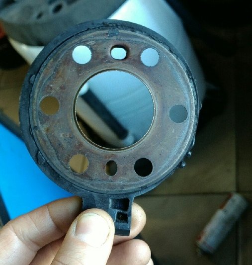

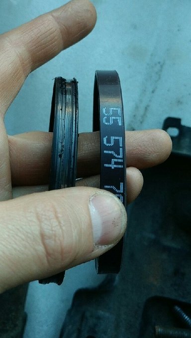

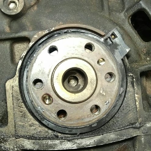

  10. Лучше всегда самому добраться до туда, до куда сможете, т.е. первым делом до разъема ДПКВ, потом уже снять сам датчик (через снятие стартера) и проверить его "на столе". Если на новом датчике есть любые следы "контакта" с репером, то 100% накосячили при установке сальника. Если же датчик мертв и без следов, то ставить новый, запчасти нынче гомно.

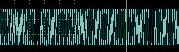

  11. У меня складывается ощущение, что чем подробнее излагаешь, тем меньше люди видят и понимают. Если я не снимал после установки, то как я мог сделать вывод: ? Без обид ... ;) Если надо, могу выложить сами осциллограмки в формате МТpro
  12. Там же подписано все. Самая первая это сигнал с ДПКВ ЭТОЙ пашины когда есть ошибка, и когда ее нету наложенные друг на друга для удобства сравнения. Я ТОЖЕ НИЧЕГО ТАМ НЕ УВИДЕЛ :) А ошибка по датчику в одном случае висит.
  13. Для хохмы: слесаря уже прикручивали подрамник когда я проходя мимо вижу новый репер на верстаке
  14. Картина такая: \ Машина уехала, пока все ОК. Сигнал c новым комплектом идентичен сигналу при ошибке включая место пропуска, единственная разница в скважности: новый комплект: 32%, старый без ошибки 40%, с ошибкой 43%
