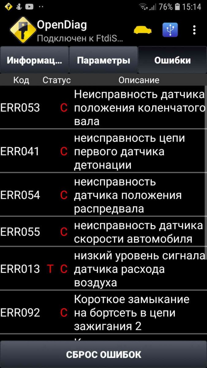

  5. Газель уже досталась в таком виде. Холодные пуски почти всегда с горящим чеком и с увеличением оборотов до предела(тахометр врет, но по ощущениям тысяч до 4-5), понижаются по мере прогрева. А дальше либо работает сравнительно нормально, либо колбасит (глохнет, стреляет, постоянно дергает) Первоначально не работал диагностический разъем. после замены всей моторной проводки на новую, заработала диагностика. ну и начал в разные моменты считывать ошибки. Когда машину колбасит, то вышеприведенные скрины - нормальная картина. Когда машина работает нормально, в памяти все равно есть ошибки, но их меньше. "Диагносты" говорят что это нормальная работа газели. У знакомых нет ни одной инжекторной газели с микас 7. Есть несколько человек с 405 мотором и микас 11.

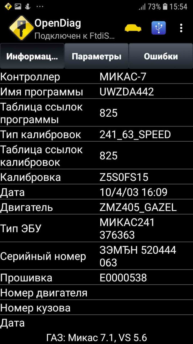

  8. Продавцы блоков Микас 7.1 4063 от карбюраторной газели утверждают что этот блок под нитевой ДМРВ.

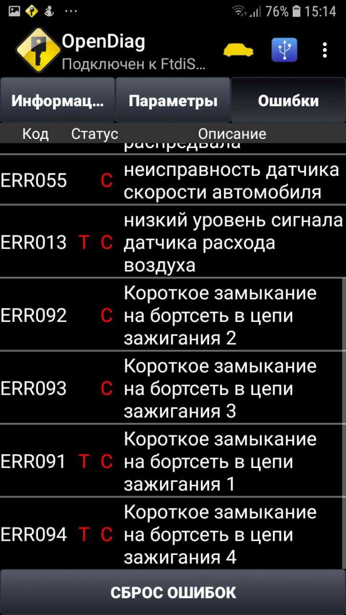

  10. Я не про магазины. Я про Б\У блоки. как у меня в продаже нет. Может поискать другой? Например полно предложений о продаже блока Микас 7.1 4063 (якобы от карбюраторной, хотя я не догоняю как у карбюраторной машины может быть блок управления... Газель чудесная машина) Блок пока не приговорен. Очень много ошибок сыпется, каждый день, в том числе как на приведенном скриншоте. Это не единственная ошибка. прикрепляю еще. (Массу 5 раз проверял, и делал дубляж. Моторный жгут заменен целиком, на всякий случай) Просто необходим подменный блок. Во первых что бы исключить из уравнения, т.к. наши диагносты все хором приговаривают блок. Во вторых пока будет стоять подменный, можно открыть и сделать ревизию имеющемуся.(машина постоянно возит животных, встать ей нельзя. по этому просто снимать блок не имея подменного - нельзя) В третьих, после ревизии, родной будет запасным, а на подменном ставить эксперименты.
  11. Двигатель ЗМЗ 406, Инжектор евро 0 Блок МИКАС 7.1 ЗМЗ-40522 421.3763 000-63 В продаже бюджетно таких в моем городе нет. Есть ли вариант подобрать другой блок, подобрать прошивку ?
