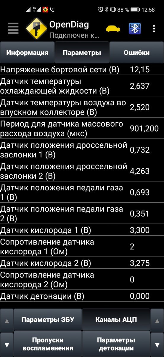

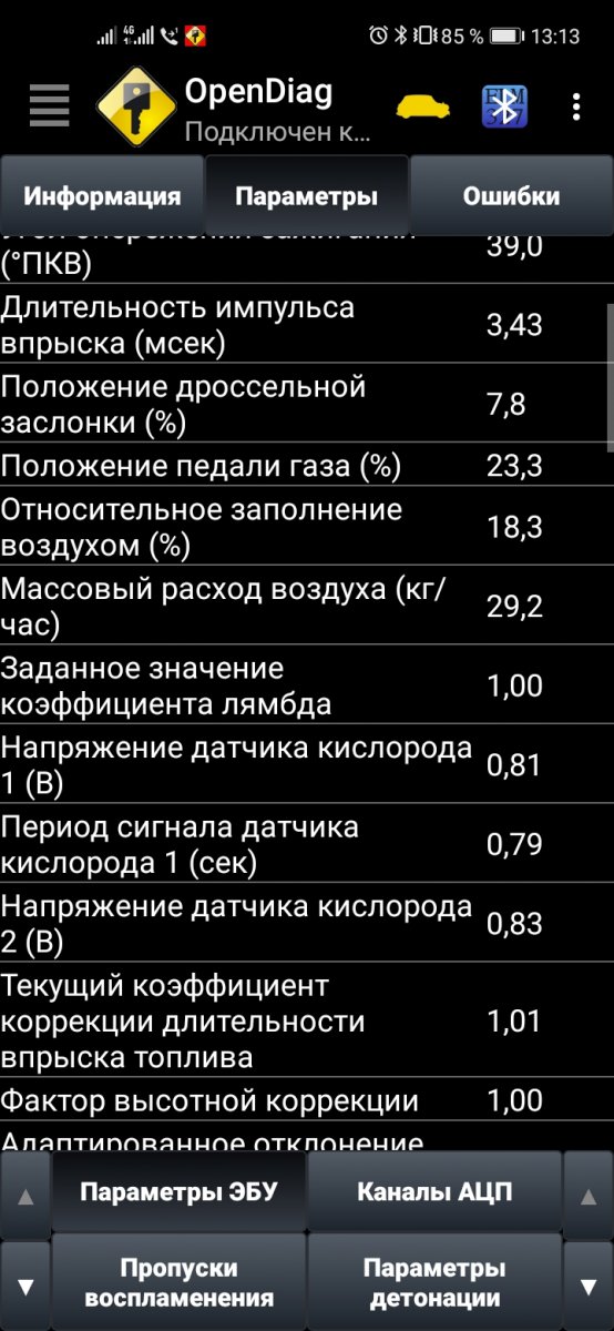

  • Город

  9. Почему по каналу ацп не видно дмрв? Может он шалит? По логам так никто ничего и не сказал( была надежда что здесь кто нибудь даст инфу по логам...
