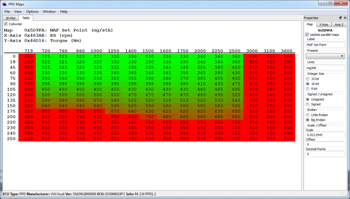

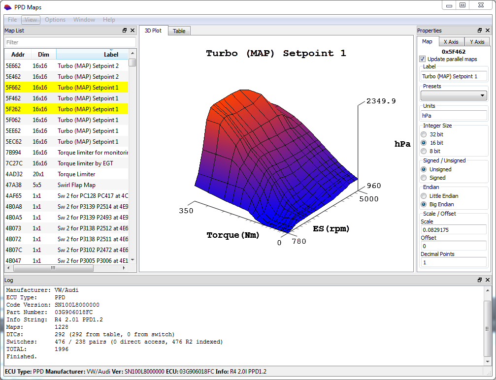

  5. PPD Maps - это программное обеспечение с открытым исходным кодом (GPLv3) для обнаружения карт в дампах ECU Siemens. Поддерживаемые ECU - PPD, SID206 и SID803A. Частичная поддержка SID803 и едва рабочая поддержка SID201 Программное обеспечение идентифицирует соответствующие оси для каждой карты, а также предоставит список кодов DTC / P. Он также найдет однобайтовые переключатели, чтобы отключить коды DTC Файл должен быть полностью прочитан ECU, то есть BDM. Частичное чтение с использованием такого инструмента, как MPPS или подобное, не будет работать. Экспорт в формат XDF возможен, пожалуйста, используйте последнее программное обеспечение TunerPro, чтобы открыть его. Карты можно импортировать в WinOLS через функцию экспорта A2L (ASAP2) https://mega.nz/#!DGwHVYxA!66mYORUsb4md0SvoTLd-MdQhoUZ5KwoLbiRZcAJ9N1M Вот нашел на буржуйском сайте такую бесплатную прогу. Вроде бы на форуме еще не засвечена. Может кому пригодится...
