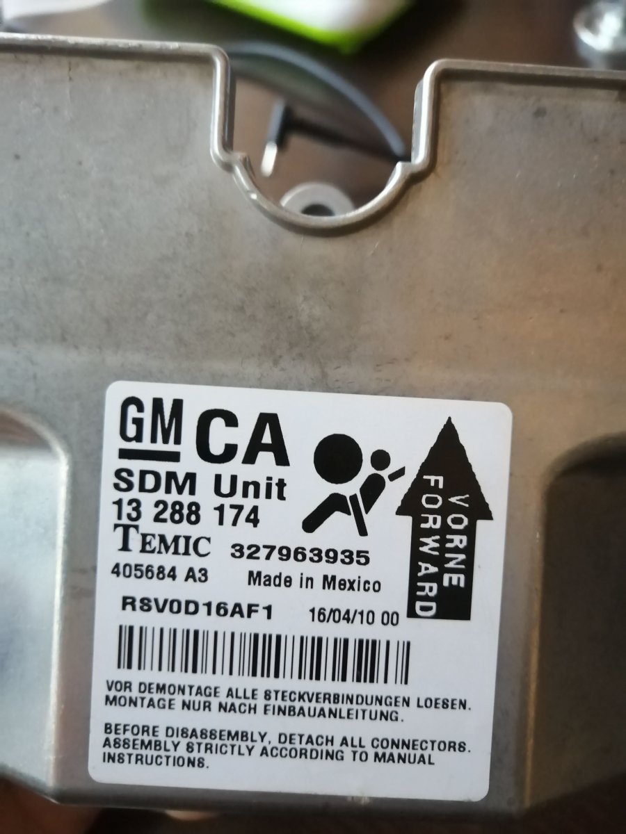

    Приветствую , помогите с распином на FRM3 9s12xdp512 1L15Y , на этот проц не могу найти нигде???

  8. Читал 1L59W стоит в airbag опель астра н . Xprog вычитал как MC9S12DT, IPROG как mc9s2dg. Долго не мог вычитать , пока не поднял reset.
