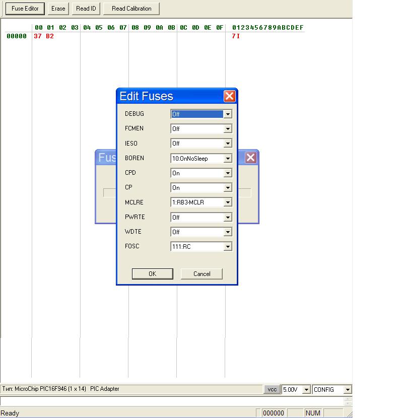

  8. Bondareff
    Daewoo Nexia
    у Нексии на 914 конфиг 3FE4, даташит на них один и тот же : PIC16F913/914/916/917/946 http://pdf1.alldatasheet.com/datasheet-pdf/view/197666/MICROCHIP/PIC16F946-E/ML.html попробуй так как 914.
  9. Bondareff
    Daewoo Nexia
    забил твои значения в конфиг - смотри скрин а вот как на самом деле должно быть ?
  10. Bondareff
    Daewoo Nexia
    Да - на скрине конфиг по умолчанию. Именно на этот проц нет значений :( есть только на Nexia на 914 пике
  11. Bondareff
    Daewoo Nexia
    Fuse снёс походу потому и не коннектиться
